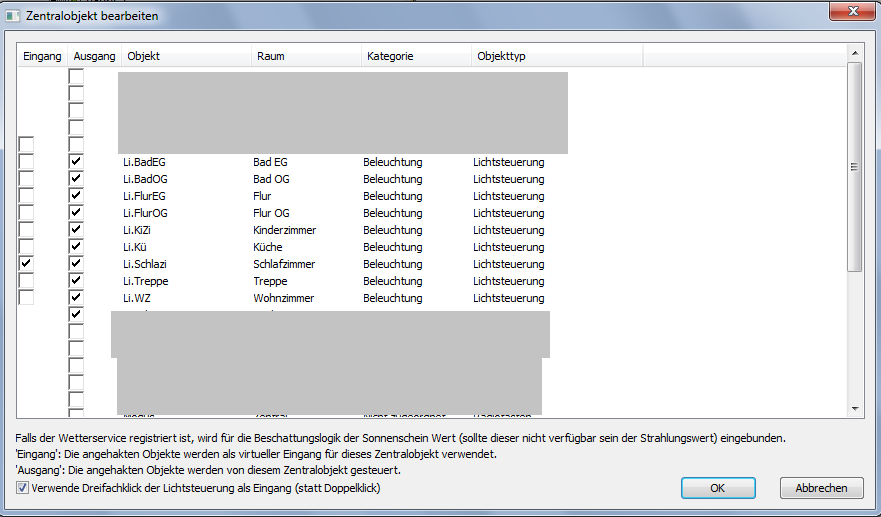

    ich kämpfe gerade mit einem wahrscheinlich einfachen Problem. Ich habe im gesamten Haus Touch Tree Schalter verbaut und diese sind über den T5 überall an die Lichtsteuerung angeschlossen. Per default ist es nun so, dass mit jedem Touch Taster im gesamten Haus das Licht ausgeschaltet werden kann. Prinzipiell ist die Idee ja ganz gut, aber inzwischen hat sich herausgestellt, dass Gäste manchmal mit dem Touch Taster überfordert sind und schon mal unabsichtlich das Licht im ganzen Haus abschalten :-).
    Daher möchte ich den 3-fach Klick zumindest für einige Touch Taster deaktivieren, ich finde aber nicht heraus, wie ich das machen könnte.
    Zusätzlich kommt hinzu, dass nach einem "ALLES AUS" über 3-fach Klick auch meine Bewegungsmelder Szenen nicht mehr funktionieren. D.h. der Gast kommt vom WC führt unabsichtlich einen 3-fach Klick aus und steht dann im Dunkeln. Auch das Licht am Gang geht damit nicht mehr an :-(. Die einzige Lösung, die ich bis dato gefunden habe, ist den Mini Server zu rebooten, dann gehen auch die Bewegungsmelder wieder. Das kann aber nicht der Sinn der Sache sein.

    Moin,
    also, dass die BWM nicht mehr gehen wird am Parameter Ti am Lichtsteuerungsbaustein liegen. Dieser ist per default auf einen (meiner Meinung nach) unsinnigen Wert von 900 Sekunden, also 15 min gestellt.
    Dieser Parameter deaktiviert den BWM, sobald das Licht per Schalter ausgeschaltet wurde.
    Ein Wert von 0 Sekunden oder wenn man den Raum noch verlassen muss von 1-2 Sekunden ist hier hilfreich.
    Das zweite Thema, dass im gesamten Haus das Licht ausgeht bei Dreifachklick ist dann irgendwo bei Dir über einen "Zentral" Baustein gelöst.
    Auf diesen Doppelklicken dann kannst Du sehen, welche Schalter im Haus Einfluss auf das Ausschalten des Lichts haben: alle Schalter die am Eingang des Zentralschalters sind.
    Dort die entsprechenden Eingänge deaktivieren.

    nur der Taster im Schlafzimmer schaltet alle Lichter aus:

    Also im Zentralbaustein kannst Du einstellen, welche Eingänge (Taster/Schalter) auf welche Ausgänge (Licht/Musik,etc) Einfluss nehmen.
