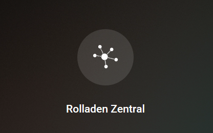

    Hier nun folgende Erkenntnisse:
    Es funktioniert die eigenen Symbole als SVG einzubinden.
    Wenn ihr die .loxone-Datei bearbeitet: Achtet auf die Indexnummern, Beispiel:
    So sollten diese aussehen:
    <C Type="IconPlace" V="120" U="1045e3ab-0134-7cbf-ffffeee0002c0012" Title="Zentral_02" WF="16384" [B]Ix="53"[/B]/>
    Diese waren bei aus der Config angelegten neuen Symbolen in der Beta jedoch:
    <C Type="IconPlace" V="120" U="1045e3ab-0134-7cbf-ffffeee0002c0012" Title="Zentral_02" WF="16384" [B]Ix="-1"[/B]/>
    Sollte also "-1" dort stehen, einfach manuell die fortlaufende Nummer vergeben.
    Ich habe zum Test ein neues Icon für die Zentralfunktion eingefügt - mir gefällts:
    Klicke auf die Grafik für eine vergrößerte Ansicht  Name: 170827 screenshot ZENTRAL.png Ansichten: 1 Größe: 112,3 KB ID: 113177
    Was ich nicht ganz nachvollziehen kann ist, dass Loxone die Icons in 3 Gruppen unterteilt hat, statt einen Icon-Pool zu erschaffen, die man beliebig zuweisen kann.

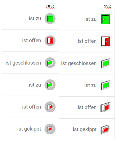

          Es ging mir in erster Linie auch nicht um die Qualität, die ist für mich ausreichend, sondern darum dass der Hintergrund zu den Loxone eigenen Icons passt. Siehe Bild.
          Soweit ich mich erinnere war dies einer der Gründe eigene Icons in Loxone als svg an Stelle der png zu verwenden.
          Wie oben schon geschrieben muss man nicht bei der Pixelgrafik bleiben
          Man muss sie aber trotzdem nicht zwingend in die Loxone - Datei und in die Zip - Datei aufnehmen, sondern kann es so machen wie ich beschrieben habe.
          So sah das nämlich bis zur V9 aus.
