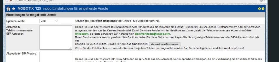

    Das hört sich aber stark nach einer Fehlkonfiguration in der Mobotix an. Was steht bei dir im Admin-Menü -> Einstellungen für eingehende Anrufe -> Akzeptierte Telefonnummern? Das sollte leer sein. Oder generell sind die Einstellungen interessant in der Mobotix, stimmen diese alle mit der Doku von Loxone überein? Und Wie sind die Einstellungen in Loxone? Am besten wenn es das erste nicht war, mal von allen Einstellungen entsprechende Screenshots hier reinstellen

      Anbei dei Bilder. Nachdem die Signalisierung mit der Glocke wunderbar funktioniert habt ich die Bilder gegelassen und mich auf die SIP und Natzwerksettings konzentiert.
      Es bleibt aber für mich und den Mobotix Support ungeklärt wie der Miniserver sich bei der T25 anmeldet. Man muss am MS bei Audio ja nur einen Usernamen angeben. Ein SIP Client kann sich ja nicht selbst anrufen und gemäß Loxone Konfiganleitung wird nur ein SIP Client benötig (bei mir loxone).
      Der Loxone Support hat gemein der MS nutzt hier den SIP Client von der T25 und muss sich nicht anmelden was aber der Mobotix Support nicht verstehen kann wie das funken kann. Es gibt ja jedenfalls zwei Clients (die T25 ud den MS), wer ruf hier wen an ?!?

          Die Benutzer und Passwörter in dieser Einstellung haben mit SIP nichts zu tun.
        Ich habe es nocheinmal mit den User loxone durchkonfiguriert. User und PW sind jetzt gleich somit wendig Fehlermöglichkeiten.
        Christian
          • 3318
          Bei mir hat das immer noch bei jeder Miniserver software version funktioniert. Denke das das eher an der T25 liegt.
          Du musst/solltest hier mit dem button die SIP Adresse smarthome@blabla in die liste der akzeptierten aufnehmen. Zumindest einen Versuch wert.
          Theoretisch sollte das auch funktionieren, wenn das Feld leer ist.
          Ich habe die app (also smarthome@blabla) aber hinzugefügt. Denn sonst soll bei mir und darf bei mir niemand die T25 anrufen.
          Ich glaube nicht, dass du das möchtest. Musst dir sonst mal den T25 log anschauen, was alles versucht anzurufen. Keine Ahnung ob die T25 nach aussen über portforwarding offen ist.

              Thomas M. Der Account smarthome@blabla steht noch vom Loxone Support dort drin als er versucht hat sich auch ihren exterenen SIP Server zu verbinden. Er hat gemeint dieses Feld unbedingt leer lassen. Ich möchte es gern ausprobieren ich wüsste jetzt aber nicht was ich hier eintragen soll ->meinen SIP Client Account welchen ich direkt an der T25 eingerichet habe?

                trag das mal in die jetzt leere Liste so ein und probiers.
                Was sollst eintragen?
                Das da: SIP:smarthome@loxone.com
                Kannst ja wieder löschen. Ich hab das bei mir fix drin stehen. Nur die app darf somit anrufen und sonst nichts.

                  Hab ich eingetragen leider ohne Änderung. Gleiche Fehlermeldung.

                      Hast natürlich Recht, habs schnell gemacht und brinbt leider auch keine Änderung.
                      Aber zwei Erkenntnisse
                      1. Gleiche Fehlermeldung somit sollte es nicht daran liegen.
                      2. Was mir aber jetzt aufgefallen ist ist dass der Eintrag in dem eingehenden Anrufermenü sich tatsächlich ändert.
                      Wenn ein Anruf vom MS kommt gibt es eine Spur vom MS in der T25 aber sonst nirgend.
                      "Telefonnummer des letzten Anrufs hier: Unbekannt, die letzte anrufende SIP-Adresse hier: sip:smarthome@loxone.com"
                      und z.B. wenn ich von einen SIP Softphone einen Anruf Richtung T25 mache
                      "Telefonnummer des letzten Anrufs hier: Unbekannt, die letzte anrufende SIP-Adresse hier: sip:*203@10.0.0.105"
                      Somit habe ich die wichtige Erkenntins erlangt dass der Call schon bei der T25 ankommt. Ist jetzt zwar noch keine Lösung aber ein wichtiger Schritt -> Danke!!!
