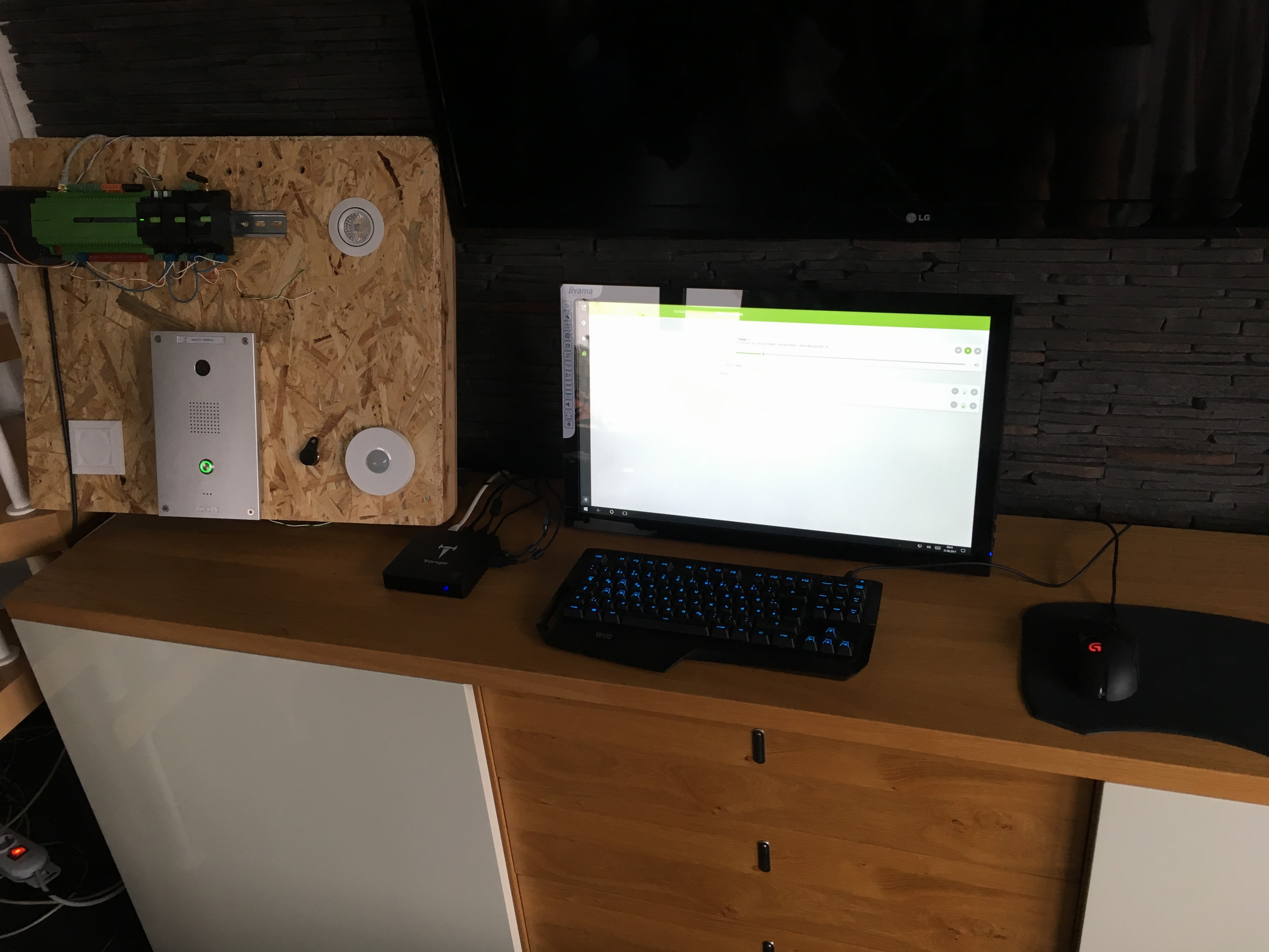

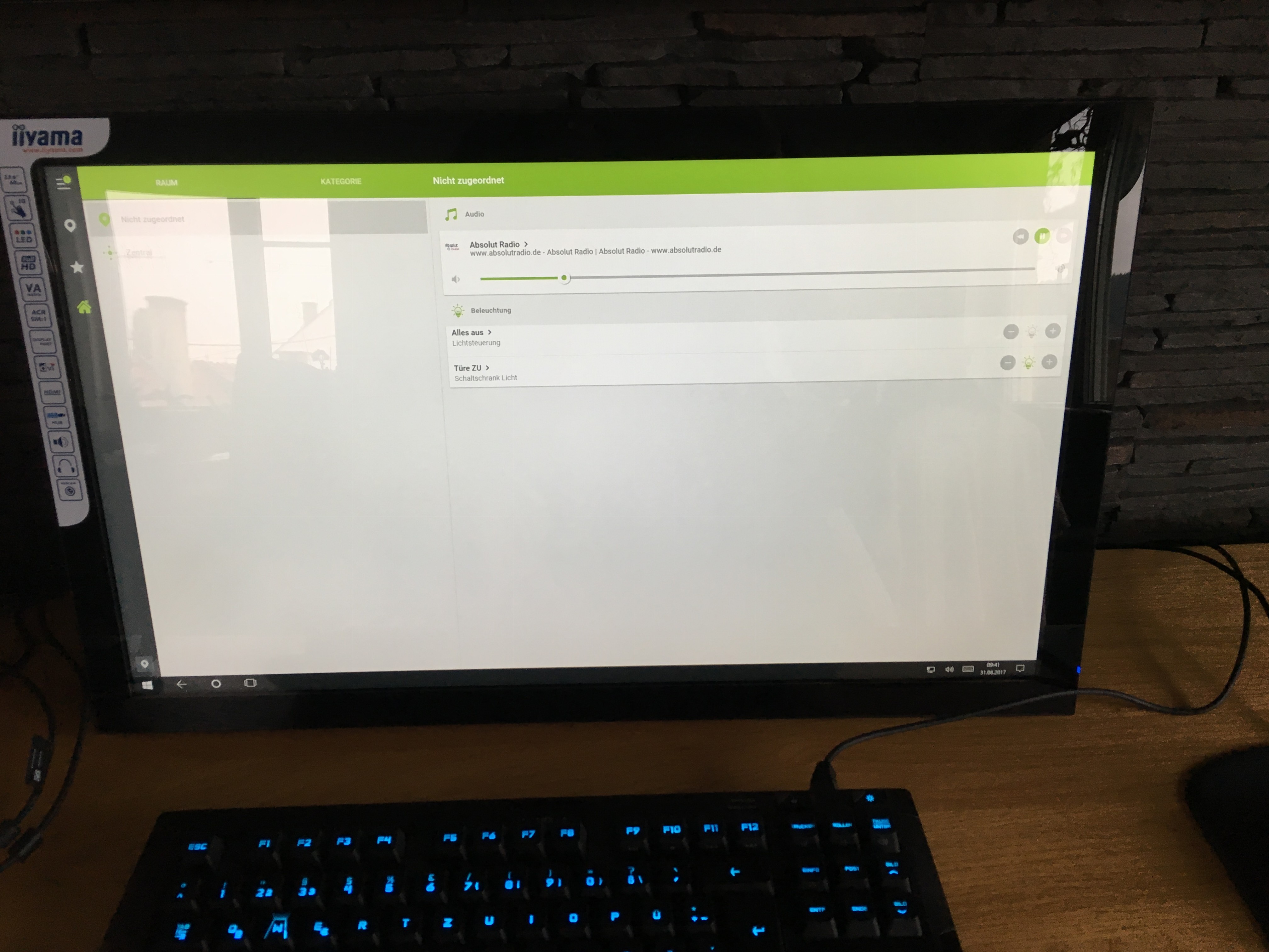

Ansichten: 725
Größe: 1,26 MB
ID: 113784Klicke auf die Grafik für eine vergrößerte Ansicht
Ansichten: 721
Größe: 1,30 MB
ID: 113785 So die hardware ist heute angekommen, macht sich echt gut, der mini pc für 96 euro reicht auch für die visu.
                        wollte euch die 2 bilder nicht vorenthalten
