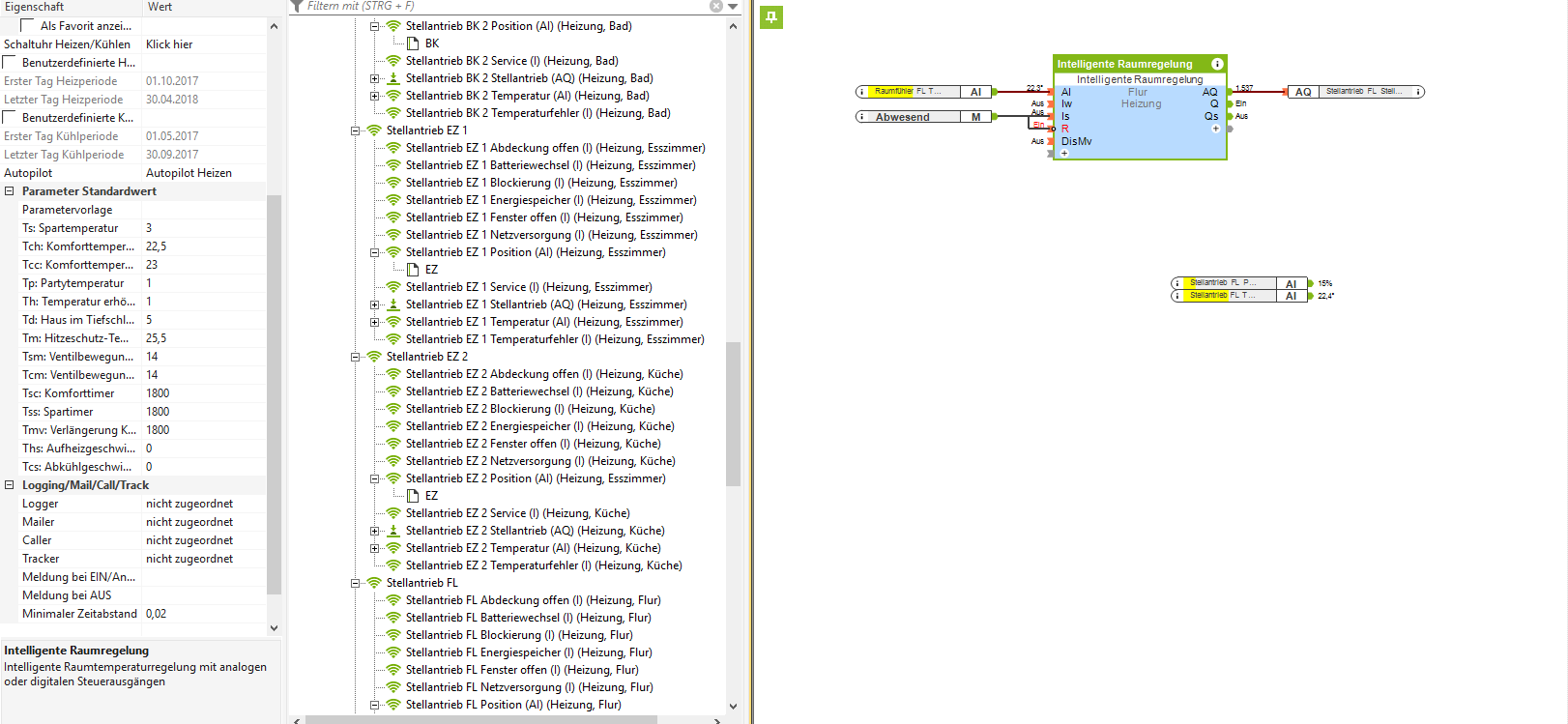

Mein Problem ist der Flur: Dort habe ich wie überall anders die Standard Heizzeiten von Loxone gewält. Nun fängt die IRR schon an zu heizen, obwohl es noch gut 25 Tage bis zur Heizphase ist.
warum macht er das? nun habe ich die Heizzeiten manuell angepasst und diese noch eine Woche weiter nach hinten verschoben. Trotzdem heizt der Heizkörper.
Damit die Kalenderzeiten berücksichtigt werden, muss der Autopilot auf "Autopilot Kühlen und Heizen" stehen (Am=0). Du hast "Autopilot Heizen" eingestellt (Am=1) eingestellt.
nun hab ich es umgestellt, jedoch schaltet der AQ des IRR sofort auf 10 also Stellantrieb voll auf.
Muss ich sonst noch was einstellen? wie sieht es mit dem Kühlen aus? hier ist die Komforttemp. 23 Grad. Nun denkt doch die LoxLogik, sie müsse "Kühlen".. also bei mir Heizen?
Ich denke, hier hat Loxone m. E. mit den Begriffen "Heizen" und "Kühlen" für Verwirrung gesorgt. Genau genommen gibt es zwei Betriebsmodi "Heizperiode" (z. B. 01.10.2017-30.04.2018) und "Kühlperiode" (z. B. 01.05.2017-30.09.2017).

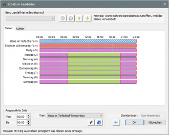

Diesen Perioden können über die Schaltuhr der IRR unterschiedliche Temperaturschemata zugeordnet werden und zwar auf den Registerkarten "Heizen" und "Kühlen":
Falls Am=0 "Autopilot Heizen und Kühlen", wird automatisch entsprechend dem Tagesdatum gemäß dem entsprechenden Temperaturschema geheizt.
Falls Am=1 "Autopilot Heizen", wird unabhängig vom Tagesdatum das Temperaturschema "Heizen" verwendet.

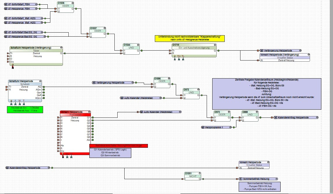

Hallo KirO,
Ich habe es so gelöst:
Ich habe für die Kalenderfunktion Sommer/Winter ein zentrales Zeitprogramm erstellt. Damit muss ich nicht an den einzelnen IRR die Zeiten eingeben.
Ich arbeite auch nur mit der IRR-Betriebsart „Autopilot Heizen“. Mittels einem Betriebsmodi Heizperiode „Sommerbetrieb“ aus dem zentralen Zeitprogramm werden alle IRR gesperrt (Spartemperatur 16°C). In Verbindung mit einem Radiobutton (Kalender, Winter, Sommer) kann ich bei Bedarf die Heizperiode manuell aktivieren bzw. sperren. Des Weiteren habe ich keinen fixen Kalender-Sommer-Umschaltzeitpunkt, solange die Außenbedingungen einen Heizbetrieb noch erfordern. Aber darüber habe ich in einem anderen Forumsbeitrag etwas ausführlicher beschrieben.
Falls von Interesse, hier ein Konfigauszug meiner Zentralsteuerung zur Info.
