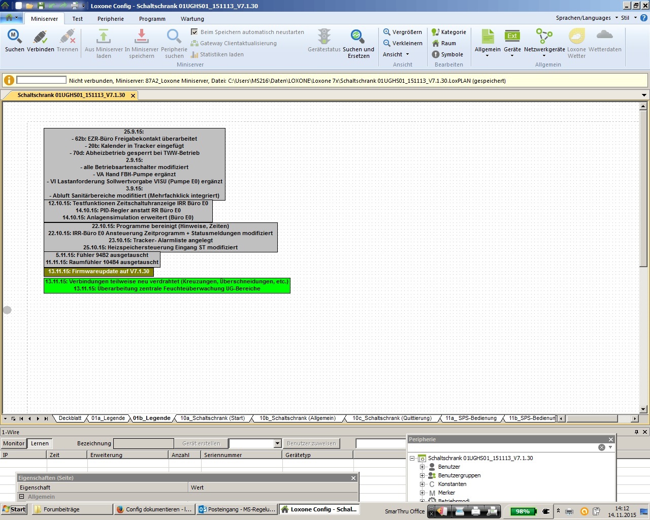

    Ich hätte eine Frage und zwar wie macht Ihr das wenn Ihr bei einen Kunden in der Config was ändert wie haltet Ihr das fest?
    Habt Ihr eine eigene Seite wo die Infos eingetragen werden oder gibt es da einen anderen Ansatz???
    Bitte um Info.

    Hi StoRmtec,
    also ich habe mir angewöhnt, eine Seite namens "_Info" in die Config einzufügen, wo ich mir den aktuellen Stand der Programmierung hinterlege. Ich habe schon einmal einen Featurewunsch bezüglich einer sauberen Doku-Seite in der Config bei Loxone eingereicht, aber das ist wahrscheinlich schon wieder irgendwo untergegangen...

            Hallo Nobby75,
            Ich habe eigene Seiten in der Config angelegt un mit Notizen ausgefüllt. Die neuesten Änderungen sind mit grünem Hintergrund (siehe Link)
            Gruß Michael
