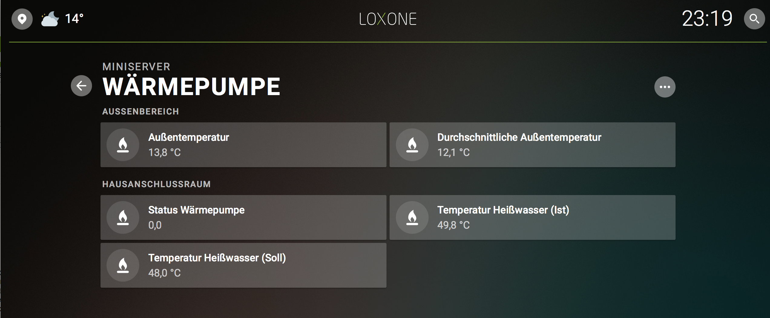

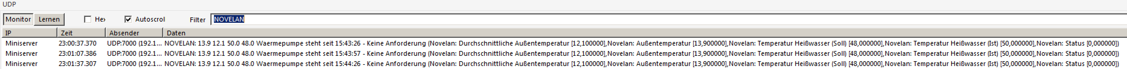

    Die einzelnen Temperaturwerte bekomme ich wunderbar ausgelesen, aber ist es auch möglich, den Text des Parameters $state zu interpretieren bzw. in Loxone anzuzeigen?

    Du meinst das 0,000000?
    Oder sollte dort schon Text stehen?
    Wenn du Werte als Text interpretieren willst, ist das was für den Statusbaustein. Dort kannst du definieren, für welchen Wert welcher Text ausgegeben werden soll.

      Moin Christian!
      Ja, da sollte statt 0,000000 Text stehen.
      Per UDP kommt u.a. der Text "Waermepumpe steht seit..." (siehe auch ersten Screenshot zu Beginn der Zeile). Diesen würde ich gerne in der Visu anzeigen.
      Im gleichen UDP-Paket kommen vorweg auch die Temperaturwerte an, diese kann ich problemlos verarbeiten.
      Viele Grüße, André
        Den Text kannst du nicht mittels UDP übertragen. Dafür kannst du einen HTTP-REST-Call (Webservice) verwenden, der den Text in einen virtuellen Texteingang schreibt.
