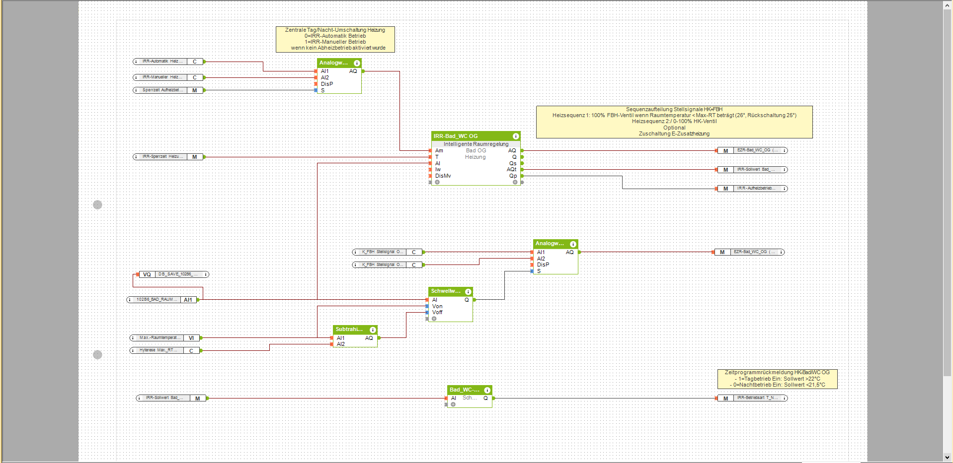

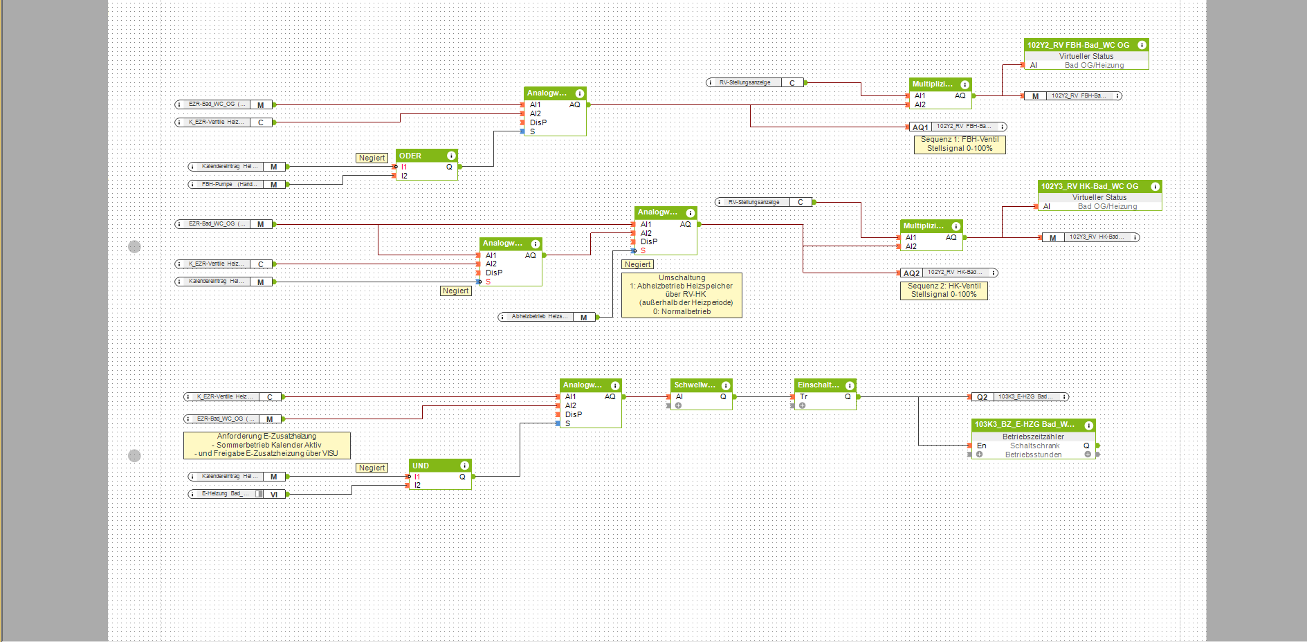

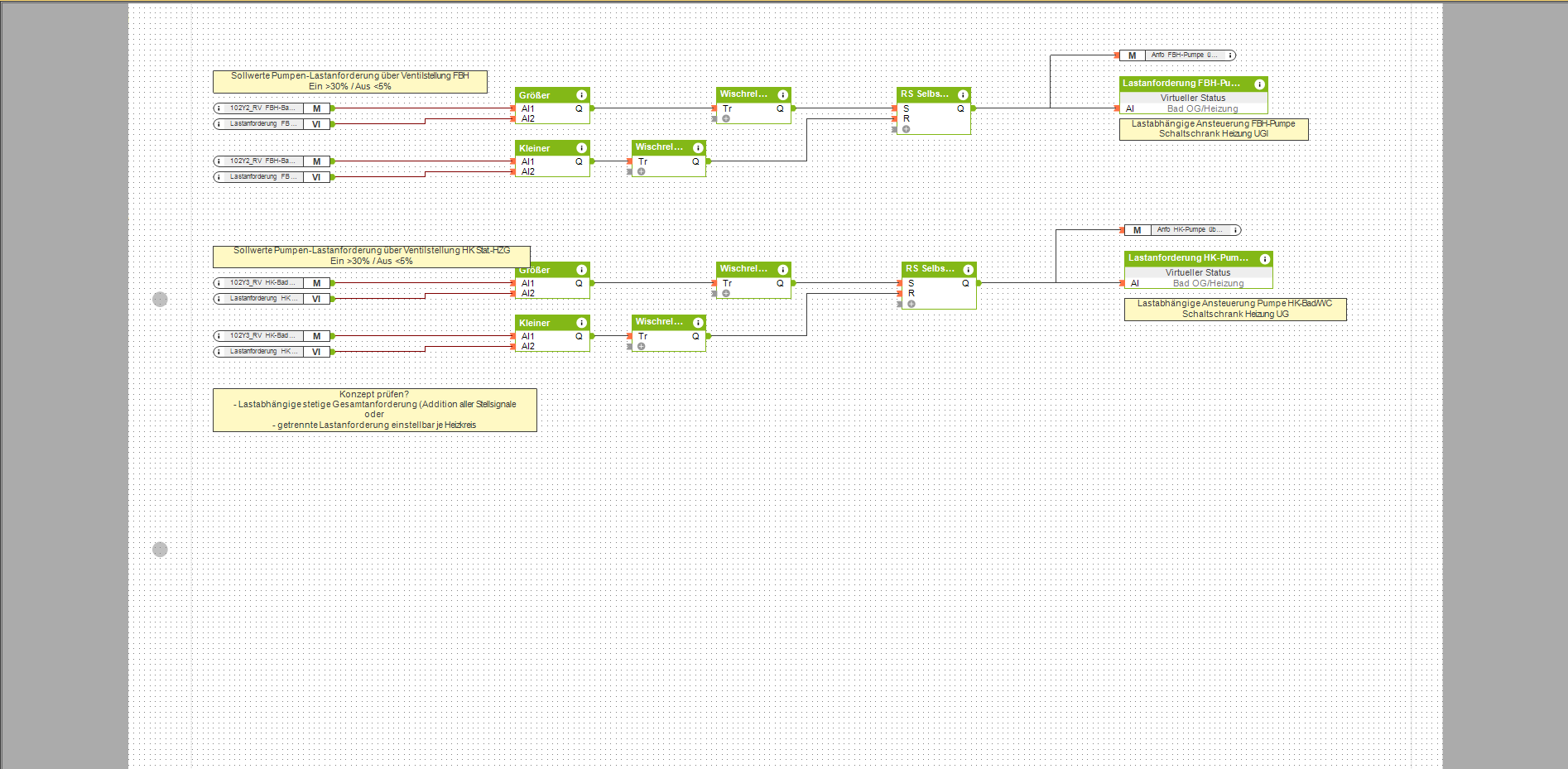

          Hallo Michael ich stehe total auf dem Schlauch !? Ich will nur dass meine Stellmotoren im Bad von ... bis...... 100% geöffnet sind. Temperatur im Bad ist mir nicht so wichtig. Hauptsache der Boden ist morgens und abends warm. Kannst mir vll. einen Screenshot davon machen? Auf die Heizung an sich habe ich keinen Einfluss da es sich um eine Wohnung handelt.
      • Michael Sommer
        • 1983
        Hallo kadettle,
        Ich habe einmal meine Heizkreislogik eingescannt. Vielleicht zur Ergänzung meiner umfangreichen Logik:
        Bild 1: IRR Heizkörper inkl. Schwellwertschalter FBH
        Bild 2: Zusatzbeschaltung (Individuell) inkl. Ansteuerung (Stellventile + E-Zusatzheizung)
        Bild 3: Zusatzbeschaltung (Individuell) zur Heizkreispumpenansteuerung
        Gruß Michael
