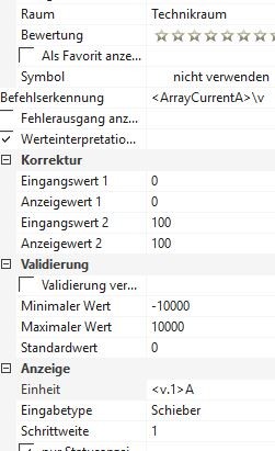

    ich habe einen Solar-Laderegler, dieser erstellt mir jede Minute eine CSV Datei mit aktuellen Werten. Ich erstelle aus dieser CSV-Datei nun eine XML-Datei und stelle diese am Web-Server bereit.
    Nun zu meiner eigentlichen Frage:
    Ich kann aus dieser XML Werte mit Zahlen problemlos in der Visu anzeigen lassen.
    Nur leider Werte mit Worten bekomme ich nicht in der Visu angezeigt.
    Vielleicht kann mir hier jemand einen Tipp geben.
    Ich habe dafür jeweils ein HTTP-Eingang angelegt wie z. B.
    Das klappt perfekt. Nur Texte werden bei mir nicht angezeigt.
    Befehlserkennung: <ArrayCurrentA>\v
    Einheit: <v.1>A
Ansichten: 133
Größe: 31,5 KB
    Hier die XML:

    Das kann helfen -
    Hallo, ich suche eine Möglichkeit, von einer XML Seite einen Textstring auszulesen und in eine Variable in Loxone zu laden und anzuzeigen. Wenn nur 0 und 1
    • comtel
      • 11.07.2016
      • 32
      Vielen Dank.
      OK, dann werde ich mein Script anpassen und die Werte, welche als Wort dort stehen, in eine Zahl umwandeln.
      Dann mit dem Status Baustein in das richtige Wort umsetzen :-)
