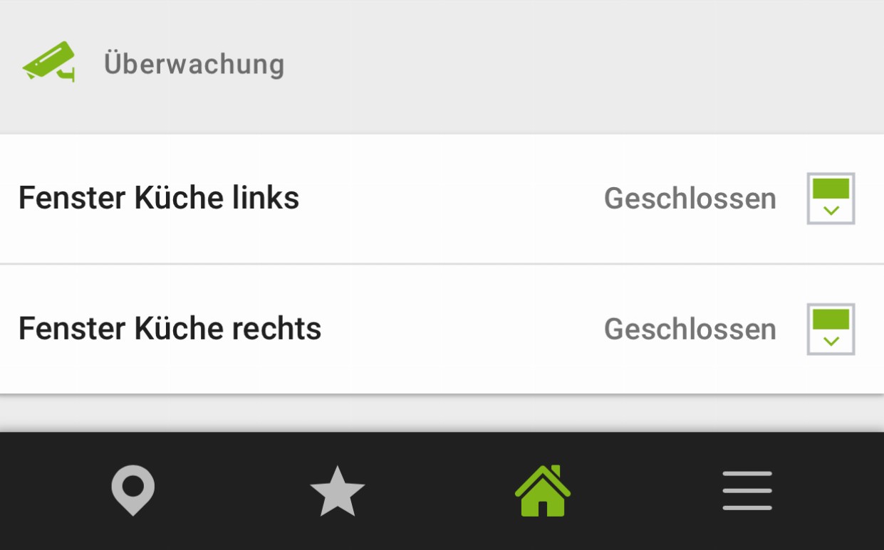

    Bin jetzt schon länger am herumbasteln, wie ich die Position des Fenstergriffes Air in der Visu anzeigen kann, komme aber nicht weiter. Aktuell sieht es so aus:
    Fenster Position 1.0 bei geschlossen
    Fenster Position 3.0 bei offen
    Fenster Position 2.0 bei gekippt
    Wo kann ich einstellen, dass hier nicht nicht 1.0 usw steht, sonder geschlossen, gekippt? In der Fenster- und Türüberwachung werden die Werte ja korrekt angegeben.

    Bau dir das doch einfach mit einem Statusbaustein zusammen, so hab ich es mit den Hoppe Griffen auch gemacht:

      Danke - werde ich ausprobieren.
        • 5178
        Du könntest ja auch den "Fenster- und Türüberwachung" Baustein nehmen. Der wurde eigens dafür gemacht.
          Den Raummodus würde ich mal vergessen. In 4 Tagen kommt die Version 9 und da ist es diesbezüglich eh anders.
          Ok - hoffentlich wirds dann nicht schlimmer ....
          In V9 bist Du, je nach Einstellungen, relativ frei. Du kannst die Fensterüberwachung anzeigen lassen wo Du möchtest.
          Neben der Raum- und Kategorie- Ansicht gibt es eine Ansicht für Favoriten und eine für Zentral.
