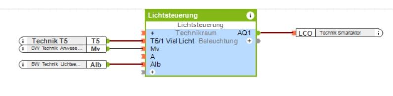

        ich bin noch im Rohbau und habe jetzt die Spots von einem normalen Relaisausgang auf einen Tree Dimmer geklemmt. Jetzt habe ich ein nerviges Fading. Wo stelle ich das denn ein? In den Eigenschaften finde ich nichts.
          • 6363
          Wie soll man das mit Deinen Angaben beantworten?
          Welche Config Version benutzt Du? Lichtsteuerung V1? Lichtsteuerung V2? Wie ist der Treedimmer konfiguriert? Wie sind die Ausgänge in der Lichtsteuerung konfiguriert?
          Du bist in einer Thread zum Smart Aktor. Dieser kann nur mit der Config V9 und der LichtsteuerungV2 verwendet werden. Hier kannst Du die Fadingzeit für jede Stimmung explizit angeben. Du solltest Dir die Anleitung dazu ansehen.
            Also ich benutze die 9.0.9.26 und die Lichtsteuerung V2, beim Treedimmer habe ich als Aktorentyp = Smart ausgewählt.
            Auf dem AQ1 habe ich die Loxone WW Spots die am Dimmer Tree installiert sind. Beim Einschalten und Ausschalten "fadet" das Licht und ich weiß nicht wo ich das Ausstellen kann?! An welcher Stelle kann man das Faden beim Einschalten einstellen?

              Das einzige, was ich in der Doku zum Smartaktor gefunden habe, wäre der Parameter Tf.
              Sonst finde ich nichts über die einstellbare Zeit der Smartaktoren.
              Probier damit mal.
                • 6363
                Nein, wenn alles auf Smart Aktor steht, kann man die Fadingzeit für jede Stimmung anpassen. Das kann gut sein, dass das nur in der App geht. Kann ich nicht sagen, da ich keine SmartAktoren verwende.
                Sonst vllt auch nochmal in die Einstellungen des TreeDimmer reinsehen ... vor den SmartAktoren konnte man die Fadingzeit zur generell im Gerät festlegen ... vllt geht das ja als globale Einstellung noch immer.
