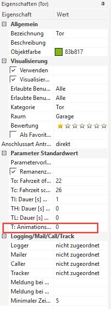

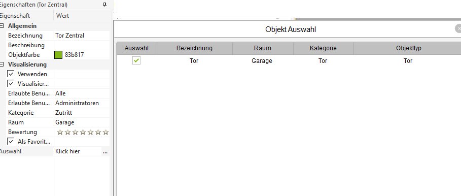

            Ich habe das Problem, das am Zentral-Tor Baustein die falschen Symbole angezeigt werden.
            Ich habe als Typ Garagentor (=Typ 0) definiert.
            Auf dem einzelnen Tor wird es auch mit Pfeilen hoch runter korrekt dargestellt.
            Der Zentral Baustein hingegen zeigt was anderes, mit Pfeilen links rechts, das ist irgendwie irritierend.
            Hat das noch jemand?
            Das Tor:

            Konfig des Tors:
Ansichten: 1510
Größe: 51,6 KB
Ansichten: 1521
Größe: 44,1 KB
              Ja, das kann ich bestätigen.
              Ich denke das ist absichtlich so gemacht, da ja bei mehreren Toren auch unterschiedliche Typen eingestellt sein könnten und daher das Symbol für öffnen und schliessen verwendet wird.
              Für ein einzelnes Tor sehe ich auch keinen Bedarf einen Zentralbaustein dafür zu verwenden.

              Doch, weil man schön grün sieht "Alle geschlossen" mit dem Zentral Baustein :-)
              (Zudem habe ich noch ein 2. Tor welches aktuell noch nicht an Loxone hängt.)
              OK geschlossen wird wohl angezeigt aber nicht in grün. Bei einem Tor kann ich dafür sehen wie weit es offen ist, im Zentralbaustein sehe ich das nicht.
              Bei 2 Toren macht das schon eher Sinn. Nur gut, dass "noch" jeder selber entscheiden kann welchen er gerne angezeigt haben möchte.

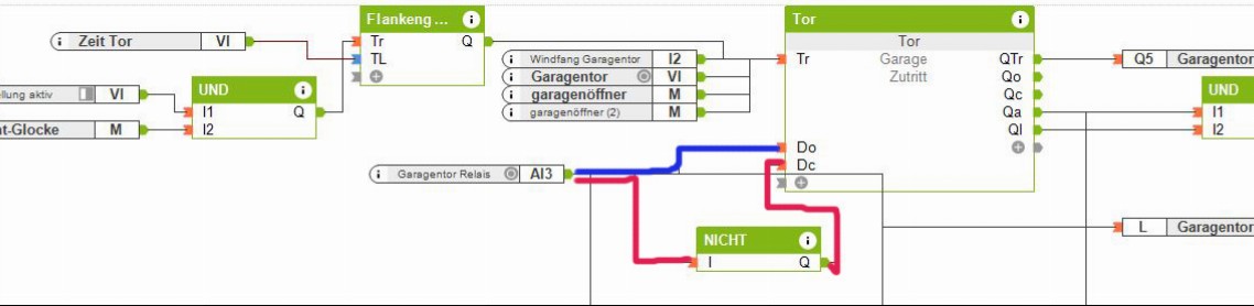

            Also eine Ansteuerung mit nur einem Triggereingang macht doch nur Sinn, wenn man grundsätzlich das Tor über die Loxone Visu oder die Loxone Fernbedienung steuert, sobald z.B. mit der originalen Fernbedienung gesteuert wird, passt der Status in der Visu nicht mehr. Aus diesem Grund wäre dann eine Endlagenerkennung zwingend, damit der Status des Tores jederzeit übereinstimmt. Ich habe bei mir aus diesem Grund eine Endlagenerkennung mittels Lichttaster nachgerüstet und an die Loxone Extension Air in der Garage angeschlossen. Nun passt der Status auch jederzeit in der Visu, egal wie das Tor bedient wird.
            • loadhelmchen
              • 27.01.2017
              • 55
              Die Torsteuerung gibt mir ja die Info (Torzustandsanzeige +24V) ob offen oder geschlossen ! (Keine Info wo genau sich das Tor befindet). Diese 24V habe ich mittel einem Relais an Do bzw. (Nicht-Gatter) an Dc verknüpft. Somit weis der Torbaustein was Sache ist auch wenn ich mit der Funkfernbedienung des Antriebs das Tor bediene.

                Diese Beschaltung ist aber falsch!
                Dass das Tor nicht geschlossen ist, heißt nicht, dass es ganz offen ist. Dafür brauchst du zwei Melder.

                  Das check ich nicht ganz. Wenns um die Animation des Torbaustein für die App usw. geht ist vermutlich nicht die sauberste Lösung. Aber die App zeigt an das offen ist. Und sobald sich das Tor 1cm öffnet ist es ja nicht mehr zu.
                  Da der Baustein mit der 1 Taster-Variante meiner Meinung sowieso nicht hinhaut ist´s im Prinzip egal.
                  Da reicht auch der eine Melder. Am Tagesende geht´s darum ist die Garage zu. (Bezüglich: unerlaubten Eintritt fremder Personen).
                    Es ist eben schon ein Unterschied zwischen “nicht zu“ und “ganz offen“.
                    Von der Logik (wobei ich nicht weiß, ob Loxone tatsächlich etwas “Smartes“ programmiert hat), weiß ich (bei Eintastenbedienung) bei Endlage-Offen SICHER, dass ein Tastendruck das Tor schließen wird. Genauso wie ich bei Endlage-Geschlossen weiß, dass das Tor öffnen wird. Nur wenn beide Endlagen nicht ansprechen, ist unklar, in welche Richtung sich das Tor bewegen wird.
                    Man könnte damit sogar einen WIRKLICH smarten Torbaustein programmieren, der trotz Eintastenbedienung bei Schließbefehl das Tor auch wirklich schließt, statt einfach irgendwohin loszufahren. Diese Intelligenz muss man aber selbst bauen, dazu ist der Torbaustein einfach zu simpel gestrickt.

                      Ja genau. Endlagen sind super, Nur was dazwischen ist wird Loxone nicht mitbekommen.
                      Der Baustein ist "etwas dumm" bezogen auf die Eintastbedienung.
                      Zur Sicherheit hängt daher auch ne Webcam in der Garage.
