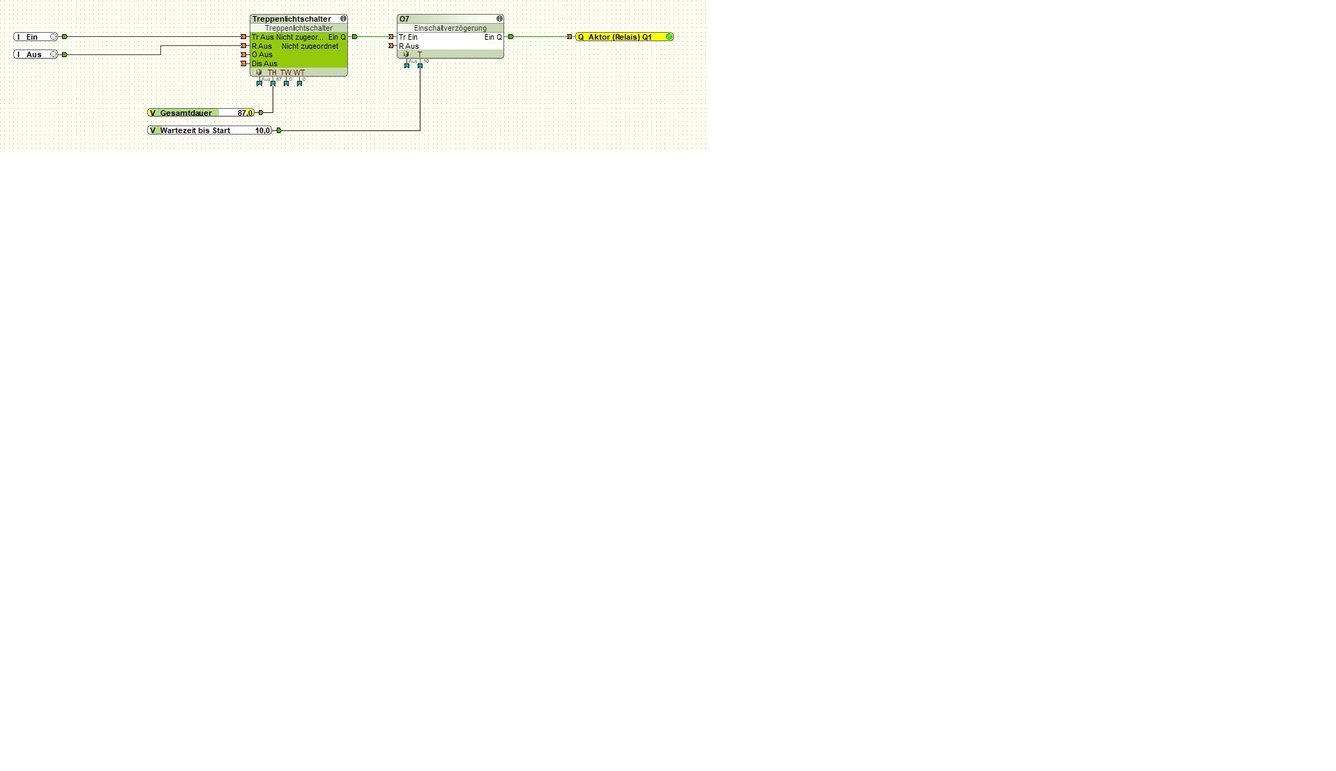

    ich habe eine Kaffeemaschine an einer Smart Socket Air. Leider braucht die Maschine ca. 30 min bis sie auf Betriebstemperatur ist. Wenn wir Besuch bekommen muss ich mich immer daran erinnern ca. 30 min bevor der Besuch da ist die Maschine einzuschalten. Das klappt natürlich nicht immer..
    Ich hätte gerne die Möglichkeit in der App von Hand eine Zeit einzustellen nach dessen Ablauf die Maschine eingeschaltet wird.
    Hat jemand eine Idee?

    Also du willst “3 Stunden“ einstellen, und nach 3 Stunden soll die Maschine starten?
    Sonst hätte ich erstmal den Wecker vorgeschlagen (Uhrzeit, wann eingeschaltet werden soll).
    Sonst ist es etwas blöd. Es gibt Komfortschalter bzw. Treppenlichtschalter, die einen Countdown anzeigen und dessen Abschalten die Kaffeemaschine einschalten könnten. Die Problematik, die ich sehe, ist, dass du den Countdown nicht abbrechen kannst, weil es keine Unterscheidung gibt, ob manuell abgeschaltet wurde, oder der Timer abgelaufen ist.
    Das einfachste ist sicher der Wecker.

      Ja, genau das habe ich vor. Danke für den Tipp
      Habe es mal mit dem Wecker versucht, allerdings gefällt mir dort nicht das dort als "Standard" die Wiederholung an allen Tagen ausgewählt ist und ich nach Ablauf des Weckers immer daran denken muss den Eintrag zu löschen damit er das Ganze eine Woche später nicht wiederholt.
      Komfortschalter und Treppenlichtschalter habe den Nachteil, dass dort die Zeiten fest hinterlegt werden müssen.
      Werde es mal ein paar Tage mit der "Wecker-Lösung" versuchen.

        to adjust the time for stair light switch, connect the TH input to a virtual input formatted as v.t

          Hallo philox,
          Hier meine "Einfachstvariante", so wie ich Dich verstanden habe. Mit dem Treppenautomat stellst Du die Gesamtlaufzeit (Vorlaufzeit+Maschinenbetrieb) ein. Mit dem Zeitreias die Startzeitverzögerung. Für die Zeiteinstellungen würde ich jeweils noch einen Multiplizierbaustein (Min. bzw. Stunden), damit man nicht die Sekunden in der VISU eintragen muss. Nach Ablauf der Gesamtlaufzeit wird die Anlage wieder abgeschaltet.

            Thanks duncan for the idea with the "v.t"! Actually I combined that with Michael Sommer´s suggestion and it works perfectly.

            Danke Michael Sommer habe deinen Vorschlag um die die Idee von Duncan erweitern und es läuft top!

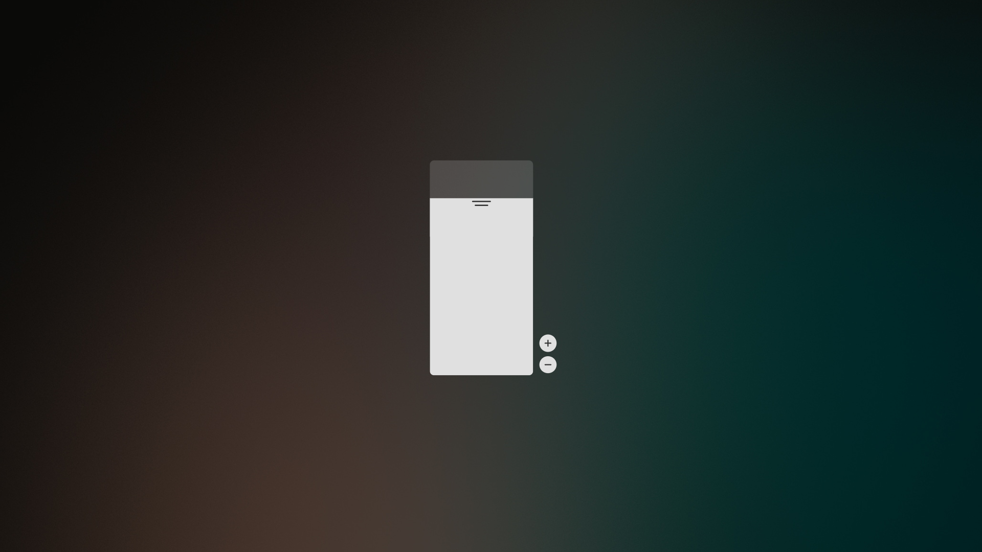

              Klicke auf die Grafik für eine vergrößerte Ansicht  Name: timer.png Ansichten: 2 Größe: 898,3 KB ID: 119235
              Das mit der Zeiteingabe ist nicht so einfach...so eher nach Gefühl...
              Habe ich da was falsch gemacht oder ist das ein Feature der V9?
                • 11242
                Ach, du meinst die “Zisterne“. Das ist der neue Slider von V9.
                  Hat eine dazu mal ein Ticket aufgemacht? Oder sollen wir das gut finden?
                    • 11242
                    Ich hab‘s in der Betaphase gemeldet. „Schlicht“ oder „billig“ ist ein schmaler Grad.
                      Ich würde sagen weder noch... "am Nutzen vorbeientwickelt", finde ich trifft es am ehesten.
