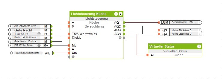

    Könnte es von den Anschlüssen Mv, DisMv, AIb oder vom Zentralbaustein welcher mit dem Lichtbaustein verbunden ist, kommen?
    • cdani
      cdani kommentierte
      Wie meinst du das genau? Mv ist ja die ganze zeit am schalten, aber die Bewegungsmelderstimmung, DisMv ist nur aktiv wenn alle Abwesend und der deaktiviert ja nur. Und Alb gibt ihm ja nur einen Wert, der in der Logik verarbeitet wird. Vom Zentral kann es auch nicht kommen, da resete ich bei Zentral aus oder gebe ein Alarmlicht, das aber nicht die Stimung ist welche jeweils angeht.
      Kann man vielleicht den DMX Bus irgendwie loggen?
      Auch wenn Mv die ganze Zeit am Schalten ist, kann ich das nirgends in deinem angehängten Bild sehen, ich weiss auch nicht was er, dann anstösst.
      DisMv deaktiviert ja den Bewegungsmelder, auch dies kann zu einer Aktion am Lichtbaustein beitragen. Es könnte ja auch ein Bug im Zentralbaustein oder in der Lichtsteuerung sein.
      Wieso willst Du den DMX Bus loggen?
      Sofern ich das richtig verstanden habe ändert sich die Stimmung ohne Grund am Lichtbaustein, somit müsste doch der Fehler bei diesem oder bei der Ansteuerung von diesem kommen. Du könntest ja mal die Eingänge loggen oder abhängen, das gleiche gilt für den Zentralbaustein. Oder Du nimmst mal die alte Lichtsteuerung Gen1 und schaust ob dann der Fehler immer noch da ist.

      Stimmt, da der Lichtbaustein ja die Stimmung dann hat muss es an den Eingängen oder an einem Bug im Baustein liegen.
      Der Mv ist ja am schalten wegen der Bewegung im Haus, wobei ich den als Fehlerursache ausschliessen kann, weil ich schon vor dem Mac sass ohne Bewegung und gesehen habe das die Küche angeht, obwohl keine Bewegung stattgefunden hat. Die Leuchte ist genau im Blickfeld, der BWM detektiert mich aber nicht. DisMv schalte ich ich ja nur bei BM Abwesenheit. Was genau sollte dieser denn beitragen? Das müsste ja schon ein Bug sein oder nicht? Müsste dann aber auch bei anderen auftretet.
      Ich denke ich logge mal die Eingänge und vergleiche die mit den Stimmungen die auftreten wie du es gesagt hast.
    Wird die aktivierte Szene “zufällig“ vom T5/6 geschaltet?
    Wenn du diese Verbindung mal einen Abend trennst, vielleicht ergibt das was.

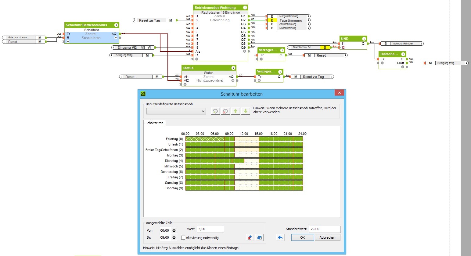

          Anbei ein paar Einstellungen. Vom Zentral kann es eigentlich nicht kommen, sonst müssten die anderen Leuchten ja auch angehen.
          T5/6 könnte auch der Übeltäter sein. Blöderweise seit ich den Thread aufgemacht habe, gab es keine nicht korrekte Schaltung mehr.
          denke ich werde nochmals den ganzen Lichtbaustein löschen und neu anlagen, obwohl ich das schon gemacht habe.
          Wie gesagt, wollte auch die DMX Leuchte als Smart einstellen, da funktioniert dann gar nichts mehr und ich bin immer zurück auf die alte Programmierung.
          Kann mir aber gut vorstellen, das die Konvertierung von V1 auf V2 Probleme gemacht hat, die hab ich nämlich schon bei der Beta durchgeführt.

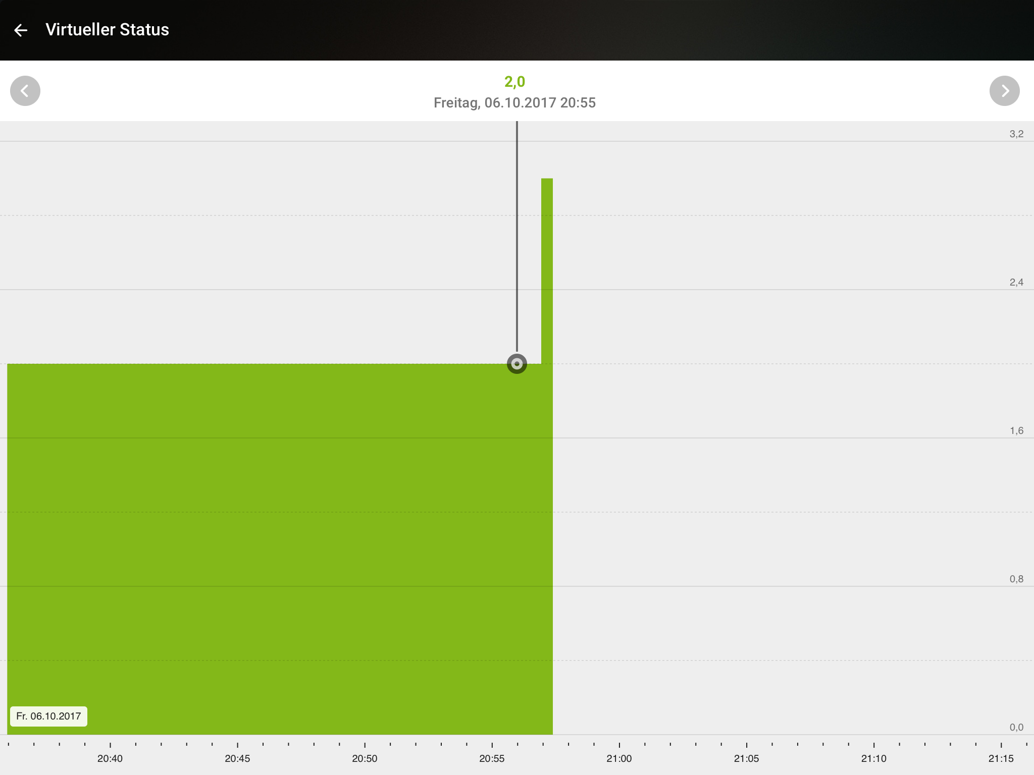

            Die beiden Stimmungen mit der ID 2 und 3 kann man hier aber nicht sehen. Ebenso sieht man nicht wann die Betriebsmodi aktiv werden.

          Romildo, anbei noch die restlichen ID's und wie ich den Betriebsmodus schalte. Die nicht korrekte Schaltung war aber nie wenn eine Schaltung oder ein Impuls kam. Als Beispiel, abends um 11 hockst Du vor dem Mac und in der Küche geht Vollbeleuchtung an.
          Werde den Lichtbaustein nochmals neu einfügen. Muss das aber glaub bei allen machen.....arghh
            Danke,
            da sieht man wie komplex das Ganze wird, den Fehler ausfindig zu machen. Jetzt kommen noch Schaltuhren und andere Eingänge ins Spiel.
            Auch die Sortierung in der Lichtsteuerung hat Einfluss darauf.
            Daher ist es erst einmal wichtig den Fehler auf einen Block einzugrenzen.
            Da die Stimmung im Bild #1 von Abend ID2 auf Kochen ID3 schaltet würde vermutlich nur ein Betriebsmodus oder ein + in Frage kommen.
            Wenn das mit dem neuen Baustein auch nicht klappt, würde ich mal irgendwo beginnen einzelne Eingänge und Betriebsmodi abzuhängen.

            Also genau 21:10 Uhr hat heute die Leuchte auf Kochen geschaltet. Ein Eingang der schaltet sehe ich keinen um diese Zeit in der Statistik.

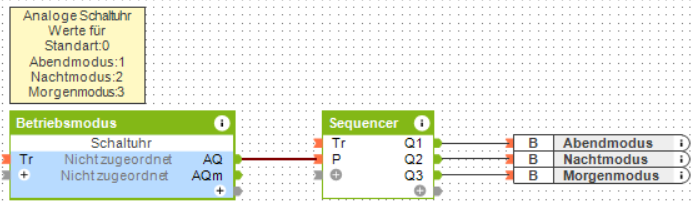

          Was ich auch nicht verstehe ist, das Loxone es nicht fertig bringt, eine Schaltuhr zu erstellen, wo man verschiedene Betriebsmodis vorwählen kann. Eigentlich so, wie beim IRR wo man verschiedene Temperaturen eintragen kann. Das würde die ganze Thematik mit Betriebsmodus vereinfachen. So könnte mann schön eintragen von 22:00 bis 06:00 Nachtmodus, 06:00 bis 09:00 Morgenmodus, 18:00 bis 22:00 Abendmodus und der Rest vom Tag Tagmodus. Das kann sogar unsere Siemens SPS aber mein Smarthome nicht?
          Noch was: Beim Lichtbaustein kann man ja bei Automatik auswählen "Wechseln zu". Leider geht das wechseln zu aber nur, wenn das Licht per Bewegung eingestellt worden ist. Wenn ich mal das Licht per App geändert habe und ich ein Betriebsmodus Wechsel vornehme, ändert sich das Licht bei dieser Leuchte nicht. Verstehe ich nun das Wechseln zu völlig falsch oder kann das jemand Bestätigen?
            • 5178
            Zitat von cdani
            Was ich auch nicht verstehe ist, das Loxone es nicht fertig bringt, eine Schaltuhr zu erstellen, wo man verschiedene Betriebsmodis vorwählen kann. ...So könnte mann schön eintragen von 22:00 bis 06:00 Nachtmodus, 06:00 bis 09:00 Morgenmodus, 18:00 bis 22:00 Abendmodus und der Rest vom Tag Tagmodus.
            Das würde ich wie im Bild lösen. Hat den Vorteil, dass man auch Tages- oder Betriebsmodus- Abhängig Zeiten einstellen kann.
            Nachteil: Man muss wissen welche Werte welchen Betriebsmodi zugeordnet sind.
            Klicke auf die Grafik für eine vergrößerte Ansicht  Name: Betriebsmodus_Zeitabhaengig.png Ansichten: 1 Größe: 71,5 KB ID: 120313
            Beispieleinstellung:
            Standartwert:0
            Mo-Fr
            18:00-21:00 Wert 1
            21:00-05:00 Wert 2
            05:00-07:00 Wert 3
            Sa-So
            18:00-23:00 Wert 1
            23:00-07:00 Wert 2
            07:00-10:00 Wert 3
            Bemerkung:
            Bei den Betriebsmodi muss man beachten, dass sie für die gesamte Config gültig sind und daher sollte man sich überlegen wo man sie mit welcher Priorität einsetzt, sonst kann das schnell mal zu unerwarteten Funktionen kommen.
