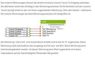

    Hallo zusammen!
    wollte mal nachfragen wie ihr das am besten umgesetzt habt da ja bei loxone viele wege zum ziel führen können
    mir geht es darum in einem großen wohn/essbereich sinnvoll zu schalten und walten von Licht
    das heist ich habe mehrere Loxone Touch sowie mehrere Leuchten zum schalten.
    jetzt hab ich mich mal mit den Stimmungen auseinander gesetzt ...
    das Heißt
    Stimmung TV
    Stimmung Beamer
    Stimmung Essen
    Stimmung Kochen
    Stimmung Eingang
    Stimmung u.s.w
Ansichten: 3633
Größe: 76,4 KB
    jetzt kann ich ja jede Stimmung aufrufen wennn ich auf den Richtigen eingang gehe vom Touch aus ....soweit klar... aber ich möchte die jeweilige Stimmung am jeweiligen Touch aktivieren und die eigendlich Frage bestimmte Stimmungen weiter schalten...
    also z.b. bei betätigen Touch Wohnzimmer erst T5/1 dann weiteren Klick Stimmung 4 u.s.w. indivudell
    vielleicht hat ja einer eine schnelle Lösung parat :-) oder hab ich gernerell was am Baustein V2 übersehen ..?
    vg August

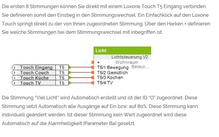

    Klappt das nicht nach Anleitung??
    Baustein zur Steuerung und Bedienung von Beleuchtungen aller Art

      dachte ich eigendlich als erstes auch aber irgendwie is mir das nicht klar ...wie ich z.b. die bestimmiten Stiummungen auf nur auf den T5/3 aktiviere da ich ja nur einen Hacken für allgemein habe ...

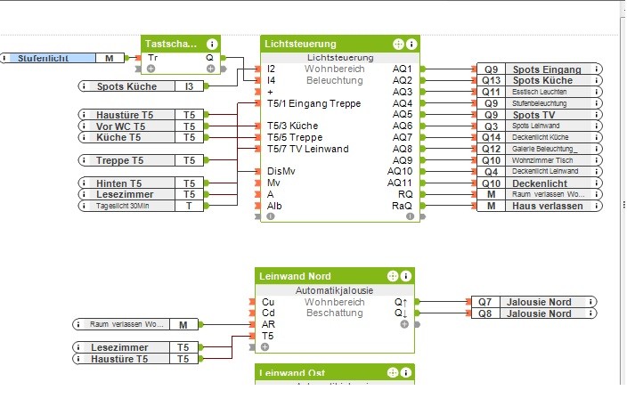

        schau mal im Baustein der neuen Lichtsteuerung nach
