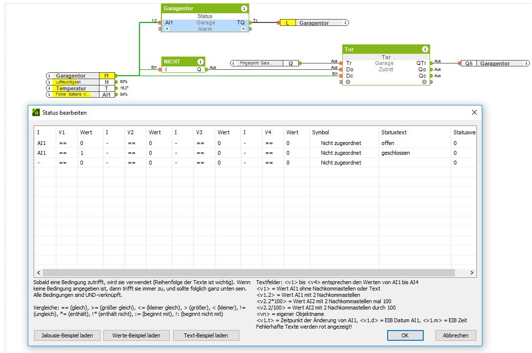

    Anbei meine Variante mit eine Temp.Feuchte Air Sensor der 2 Digitale Eingänge hat wo ein Reedkontakt draufhäng bis ich meine UAP1 von Hörmann aktiviert habe:

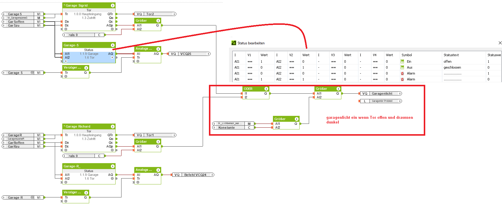

        ich hab auch ein Hörmann Tor ohne der UAP Platine, also nur auf/stop--zu/stop. Ich hab 2 optische TFK am Torrahmen montiert (funk) und die zustände auf die Eingänge des Torbausteins gelegt.
        Status wird dann angezeigt -- öffnet wenn TFK unten auslöst -- bestätigt offen wenn TFK oben auslöst und umgekehrt,- wenn beide TFK "offen" sind, hab ich halboffen oder Fehler. Während das Tor läuft blinkt eine rote Lampe in der Visu.
        Zusätzlich noch das Garagenlicht "EIN" wenn Tor aufgeht oder offen ist und es draußen dunkel ist. Vielleicht hilfts Dir
          Für den Loxone-Tor-Baustein ist es günstig, wenn beide Endlagen und beide Richtungen direkt getriggert werden können.
          Das hat den Vorteil, man ohne Sichtkontakt weiß, dass wirklich das gemacht wird, was ich will (Öffnen oder Schließen). Der MS kann über die Zeit einen Fehler ausgeben, wenn die Endlage nicht erreicht wird.
          Z.B. das Tor ist blockiert (es steht irgendwas dort), du schließt. Das Tor selbst wird am Hindernis stehen bleiben bzw. zurückfahren. Weil das Tor die Endlage in der eingestellten Zeit nicht erreicht, gibt der Baustein einen Fehler aus.
          Sonst kann man noch recht gute Sachen machen. Wenn ich über den Original-Handsender öffne, kann ich am Status „Endlage geschlossen“->AUS erkennen, dass das Tor nicht über Loxone geöffnet wurde. Ich drehe dann gleich das Licht vor und in der Garage auf. Praktisch, weil man aus dem Auto auch von Weitem sofort sieht, dass der Funkbefehl akzeptiert wurde.
          Ich habe auch eine Lichtschranke, die direkt am Miniserver (nicht am Tormotor) hängt. Der Torbaustein verhindert damit das Bewegen des Tores. Ein Rest RGB-Band (nur rot angeschlossen) klebt bei mir an der Garagenrückwand und signalisiert, wenn die Lichtschranke unterbrochen ist. Das ist praktisch beim Einparken in meiner kleinen Garage - ich sehe, wenn die Schnauze des Autos wirklich ganz drin ist.
