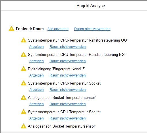

    Nach upgrade V9 arbeitet die IRR nicht mehr, keine visu und die keine Heizung. Jemand idee wass zu tun ?

    Was sagt die LiveView?
    Baustein kannst du notfalls neu machen.
    Zur Sicherheit würde ich eine Sicherung durchführen und die SD Karte per SPS Befehl checken:
    Beim Update machen sich die defekten Karten gerne bemerkbar mit komischen Aktionen.

      Hallo Alex,
      Danke für ihre antwort,
      Lifeview sieht gut aus, Ich könntest die heizung nicht aktiveeren weil ich keine visu hat.. Das bild im Ipad und webserver ist schwartz. Das wird jetzt zuerst weil die temperatur fällt.und Heizung notwendig ist.
      Die SDkarte
      <LL control="dev/sys/sdtest" value="SD performance read=504kB/s write=271kB/s no error (0 0), ManufactorerID 3 Date 2009/7 CardType 2 Blocksize 512 Erase 0 MaxtransferRate 25000000 RWfactor 2 ReadSpeed 22222222Hz WriteSpeed 22222222Hz MaxReadCurrentVDDmin 3 MaxReadCurrentVDDmax 5 MaxWriteCurrentVDDmin 4 MaxWriteCurrentVDDmax 2" Code="200"/>
      Gruss,
      Beano
      Ps Baustein neu einfügen hat keine lösung gemacht.

        Zuweisung von Raum und Kategorie korrekt und die Visu angeklickt?

          Alex,
          Das war die lösung, Habe ich bisher noch nicht gebraucht aber im V9 benotigd ;-)
          Herzlichen Dank !!!

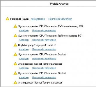

            Spuckt die Projektanalyse so einen Fehler aus? Das wäre schon sinnvoll.
              • 4616
              ja ist zum aufräumen doch ganz gut zu gebrauchen
              Klicke auf die Grafik für eine vergrößerte Ansicht  Name: raum.JPG Ansichten: 1 Größe: 52,7 KB ID: 120489
