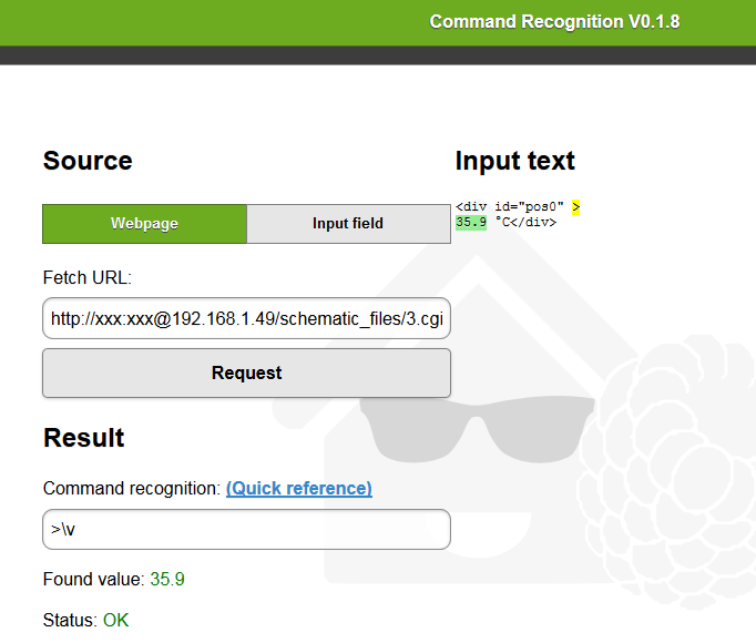

    Wenn du F12 im Browser drückst, dort auf Network gehst, und dann F5, siehst du alles, was der Browser vom Server lädt. Eines der vielen Files enthält die eigentlichen Daten. Die URL dieses Files brauchst du.
      • 6368
      Genauso ist es. Du müsstest über den Browser oder Sniffer oder dergleichen herausfinden wie die Werten abgefragt werden und dann mit dem HTTP-Eingang dies abfragen.
      • Oli
        • 293
        Danke euch zwei für den Input, aber ich bekomme es einfach nicht hin. Finde immer nur nachdem die Seite https://192.168.1.49/schematic_files/3.cgi geladen wird den Wert nach
        <div id="pos0" >
        25.2 kWh</div>
        Komisch ist nur das ich schon verschiedene Foreneinträge, auch im Loxwiki, gefunden habe das es scheinbar funktioniert. Mich wundert, wenn ich <div id="pos0" >\v als Befehlserkennung im Http eintrage, dann wird der Befehl durch _ id="pos0" >\v ersetzt.

          Servus miteinander! Ich habe noch nicht aufgegeben! Ich habe das Command Recognition von Christian entdeckt und hier mal einige Zeit gespielt. Einige Werte aus einer .json habe ich somit herausfiltern können, Danke hierfür schonmal!! Allerdings komme ich mit einem Wert auf einer erzeugten Website nicht klar. Im Plugin wird der Wert erkannt, aber in der Config kommt nichts an. Anbei ein Anhang. Ich habe es mit mehreren Varianten probiert.
            Da dürfte der Zeilenumbruch von meinem Plugin ignoriert werden, vom MS nicht.
            Probier im MS >\n\v und >\r\n\v
            PS: Sonst mal das RAW-Json als Datei hier hochladen (oder PM), dann Check ich das im Plugin.

              Ja prima, >\n\v funktioniert! Danke! Aber wie hätte ich auf das \n kommen können? @Christian, welche Datei benötigtst Du?Bei mir steht jetzt nur noch auf der Agenda, Werte auf einer Website zu ändern.
              • 6368
              Wenn man sich den Quelltext ansieht, sieht man ja auch, dass es auf der nächsten Zeile steht, damit ist klar, dass ein Zeilenumbruch enthalten ist.

                Guten Abend die Herren!
                Bin ich richtig in der Annahme, das wen hinter
                <div id="pos0" >
                AUS</div>
                ein EIN oder AUS steht ich es mit >\n\w finde und mit v.x als EIN oder AUS verwenden kann?
                Muss ich da sonst noch etwas einstellen? Weil irgendwie gelingt es mir nicht...
                Gruß Oli
                • Oli
                  Oli kommentierte
                  huju, habe es selbst herausgefunden. Text kann nicht übernommen werden. Habe >\s2\1um den ersten Buchstaben zu überspringen und dann mit Korrektur eine 1 oder 0 erzeugt.
