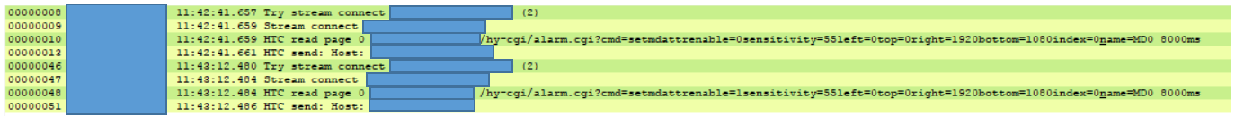

    Hallo, ich könnte mal eben etwas Hilfe benötigen. Ich habe mir eine Wansview W2 Kamera zur Außenüberwachung gekauft. Ich bin auch ganz zufrieden damit. Die Kamera kann, obwohl das nicht im Datenblatt steht auch MJPEG-Stream und ist somit zum Türbaustein kompatibel. Am Rande: Der Stream wird mit: "http://admin:PW@IP:PORT/mjpeg/stream.cgi?chn=0" aufgerufen.
    Jetzt aber zu meinem Problem. Ich möchte die Bewegungserkennung mittels HTTP-Befehl aktivieren und deaktivieren. Ich habe bei Bewegungserkennung nämlich eine Aufzeichung hinterlegt. Es soll aber nicht immer aufgezeichnet werden, sondern nur wenn ich Abwesend bin, ich schlafe oder die Haustüre geöffnet wird. Dafür habe ich mir einen Statusbaustein angelegt (1= Aufzeichnung an; 0 = Aufzeichnung aus).
    Ich kenne auch den HTTP-Befehl, mit dem ich die Bewegungserkennung aktivier und deaktiviert wird. Im Browser funktioniert das auch schon.
    aktivieren: http://admin:PW@IP:PORT/hy-cgi/alarm...dex=0&name=MD0
    deaktivieren: http://admin:PW@IP:PORT/hy-cgi/alarm...dex=0&name=MD0
    Ich habe mir dann einen virtuellen Ausgang angelegt und als Adresse "http://admin:PW@IP:PORT" angegeben. Als Ausgangsbefehl habe ich die Eintragungen wie im Bild vorgenommen. Leider funktioniert das jedoch noch nicht. Hab schon einiges rumprobiert. Hat jemand einen Tipp für mich?

    Du könntest mal in Loxone den Monitor starten, als Filter die IP angeben und schauen was da abläuft.
    • crasythom
      • 02.10.2015
      • 302
      Da ist es wieder mein zweites Problem. Der Monitor spinnt bei mir und zeigt gar nix an. geht bei mir nicht mehr auf.
    • crasythom
      • 02.10.2015
      • 302
      Ok: hier mal der Auszug aus dem Monitor. Aber was sagt mir das jetzt?
        • 5177
        Stell mal den Netzwerkmonitor auf Warnung dann solltest Du so etwas ähnliches wie im Bild sehen.

          Ich hatte leider immer noch keinen Erfolg und wo wie bei dir seht das bei mir auch nicht aus. Egal ob ich Info, Warning oder sonst was einstelle. Es kommt nur das was ich oben schon als Bild eingefügt habe. Hast du evtl. noch eine Idee? Scheint ja so, als hast du die gleiche Kamera. Hast du die Befehle bei Befehl ein und Befehl aus eingetragen oder wo anders. Hast du auch als Digitaleingang verwenden angehakt? Methode GET ist i.O.?
          In Deinem Monitorbild sehe ich, dass in Zeile 00003333 der Fehler 401 gemeldet wird.
          Üblicherweise weist dieser Fehler auf eine ungültige Benutzer-ID oder ein falsches Passwort hin.

          User und PW kann ich ausschließen. Die sind korrekt und funktionieren im Türbaustein wunderbar.

        Ich habe heute den Support kontaktiert. Die waren auch wirklich bemüht, haben aber an meinen Einstellungen auch keinen Fehler gefunden. Die finale Antwort war dann:
        Dieser Fehler 401 heißt Authentifizierungsproblem.
        Das heißt, entweder Sie haben in der Config Benutzername/Kennwort falsch hinterlegt, oder, was ich glaube, das Gerät unterstützt die Standard Authentifizierung nicht.
        Eins von beiden. Aber in dem Fall liegt der Fehler nicht bei uns.
        Das kann ich leider nicht überprüfen. Es kommt mir jedoch komisch vor, dass der MJPEG-Stream funktioniert und im Türbaustein angezeigt wird. Über den Browser kann ich den Befehl auch absetzen. Wenn keiner mehr eine Lösung weiß, muss ich mich damit wohl zufrieden geben.

          Ich habe mir jetzt nicht alles durchgelesen, doch beim Überflug mitbekommen MJPG Okay, Bewegungsmeldungssteuerung nicht Okay -> Auth-Fehler.
          Ich kenne auch Deine Kamera nicht, doch bei den Kameras, die ich kenne, können mehrere Benutzer mit unterschiedlichen Rechten angelegt werden. Kann es sein, dass Du für Loxone einen User angelegt hast, der die Bewegungsmeldungssteuerung gar nicht aktivieren darf??

            Nachtrag. Ich fürchte Loxone hat irgendwo schon recht. Ich hatte gerade die Idee einen WEB-Baustein einzufügen und den gesamten Befehl inkl. Authentifizierung als URL zu hinterlegen. Wenn ich den dann in der Visu öffne, muss ich mich trotz USER:PW@IP wieder anmelden. Mache ich das dann, wird der Befehl abgesetzt. Mache ich das nicht, kommt der Fehler 401.
            MIST!
            Könnte man da ein PICO-Programm schreiben, das sich anständig anmeldet und je nach Eingang den einen oder den anderen Befehl absetzt? Habe das aber noch nie gemacht.
              • 6356
              Ja, das kannst Du vergessen, da die Übergabe von Benutzer und Passwort in der URL nicht mehr unterstützt wird.

                Seit wann wird das nicht mehr unterstützt? In der URL habe ich User und PW ja angegeben.
                  • 6356
                  Firefox unterstützt das schon länger nicht mehr und Safari aktuell. Es ist völlig uninteressant ob Du das in der URL angibst oder nicht. Es wird keine Authentifizierkung mehr daraus generiert und diese Daten nicht mehr genutzt. Genau aus diesem Grund erscheint ja auch das Eingabefeld für User/Passwort.
