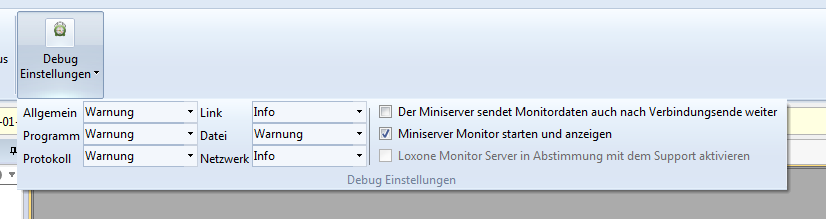

    Interessanterweise kann ich an einem meiner PC's den Loxone Monitor nicht anzeigen. Normalerweise sollte man ja schon seit einigen Versionen (ich verwende dzt. die aktuelle 7.1.12.31) keine speziellen Einträge mehr in der Registry machen müssen. Abgesehen davon nehme ich an, dass ich nur was verstellt habe, finde aber keinen Hinweis wo ich das gemacht haben könnte.
    Wie auch immer: im Anhang sieht man was bei mir derzeit angehakt ist...
    Kann mir wer einen Hinweis geben warum der Monitor nicht mehr auftaucht?

        Ja, das könnte auch mein Problem erklären. Ich werde das mal testen indem ich diesen Rechner ins LAN hänge. Ist das möglicherweise auch die Erklärung warum die gesamten Debug Einstellung so komisch dargestellt sind? Normalerweise sehe ich hier dauerhaft die ganz Checkboxen...

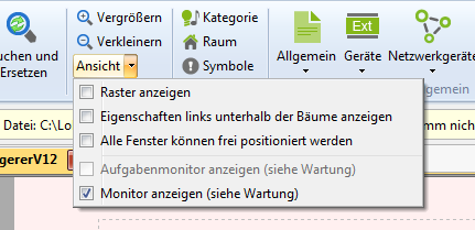

              Blödsinn - ich bin ja gar nicht via VPN verbunden. Ich hänge eigentlich so wie von Benjamin beschrieben über eine Portfreigabe drauf. Sollte also funktionieren. Dargestellt wird aber nur das Fenster Monitor (aber ohne Daten...)
              Unter Miniserver-Ansicht kein ich z.B. den Punkt "Aufgabenmonitor anzeigen (siehe Wartung)" nicht auswählen weil ausgegraut. Was ganz und gar nicht angezeigt wird ist die Darstellung wie im Bildanhang...
