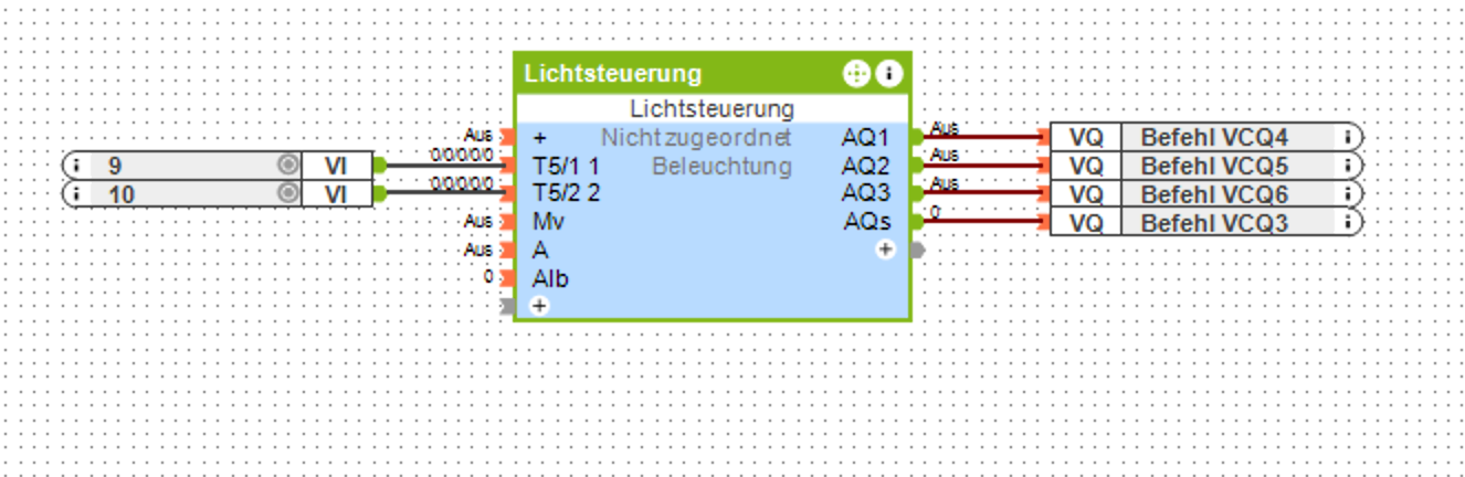

    Wenn ich den Eingang T5/1 antrigger (Taster 1) sollte ja die Szene 1 geschaltet werden
    Wenn ich also Eingang T5/2 antrigger (Taster 2) sollte Szene 2 an gehen
    soweit so gut...
    Allerdings ist es so das ich mit dem Taster 1 die Stimmungen durchsteppen kann 1 - 2 - 3 - 99 - 0 usw....
    Dies ist doch sicherlich ein Bug...
    Beim Lichtbaustein V1 toggelt er zwischen Szene 1 und Aus..

              Ich hab das gleiche Problem.
              Mal sehen was Loxone bei mir antwortet.
              • cdani
                • 124
                Jabe das schon in der beta bemängelt, die Antwort von Loxone war etwa diselbe. Finde das verhalten der V2 auch völlig unlogisch. Wenn ich weiterschalten will, nehm ich den + aber ein impuls auf T5/xx will ich einfach ein und auschalten wie beim V1....:-(

                        Die Haken haben keinen Einfluss. Der schaltet trotzdem durch die Szenen durch.
                        • Oelkers
                          • 28.09.2015
                          • 8
                          es ist doch relativ einfach....
                          Installiere mal die neue Config, bastel dir ein paar virtuelle ein und Ausgänge...
                          sie mein Anhang...
                          Dann spiel mal damit in der Simulation rum...
                          Welche Szene Aktiv ist siehst du ja dann am AQs bzw. an den Ausgängen....
