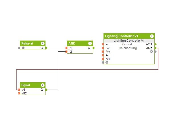

    ich versuche mir gerade mein Nachtlicht smarter zu Programmieren dazu gehört das in der Küche erst in den Nachtmodus um 20.00 Uhr geschaltet werden soll wenn das Licht in der Küche aus ist.
    Gibt es da einen einfacheren Baustein als einen Zähler einzufügen und mit Sonnenaufgang wieder zu löschen? Eigentlich sollte das mit der neuen Lichtsteuerung V2 funktionieren die wechselt aber leider immer sofort den Betriebsmodus egal ob die Bewegungsmelder Stimmung gerade an ist. Ich wollte dann also den Betriebsmodus einmalig ab 20 Uhr anschalten wenn das Küchenlicht aus ist. Das geht doch bestimmt auch einfacher oder ?

    pulse at 8pm turns on a particular scene, but only if the lighting block is off
      • 6363
      Das ist ja soweit schön, doch wenn der 20:00Uhr Impuls geblockt wurde, wird der Nachtmodus nie erreicht.
      Betriebsmodus auf ein UND und den Vergleich an das UND wie bei duncan, doch zwischen dem UND der Lichtsteuerung noch ein Wischrelays/Tastschalter.

        ohh man das war so einfach manchmal denkt man einfach zu kompliziert, Danke schönen Abend noch
