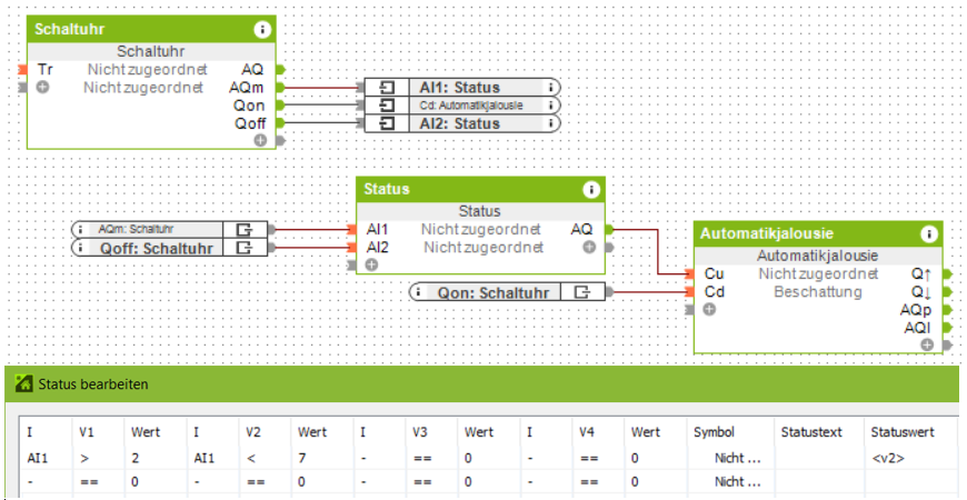

ich habe folgendes Problem.
Ich möchte das meine Jalousien sich Mo-Fr zw. 19 und 05 Uhr schließen und am Wochenende/Feiertag nur um 19 Uhr schließen aber sich nicht mehr öffnen.
Im Timer "muss" man ja immer eine Start + Endzeit angeben ... wie kann ich es nun umsetzten, dass sich die Jalousien an den besagten Tagen nur schließen aber nicht mehr öffnen.
Kann man den Timer irgendwie sagen, dass dieser am Wochenende den ZU-Befehl nicht nimmt?

Ja genau, die Schaltuhr meine ich ... aber dort muss man ja immer Start & Endzeit angeben. Ich möchte für die Wochenenden/Feiertage aber nur eine Startzeit haben.
Mo-Fr: Jalousien machen zu um 19 Uhr und öffnen um 05 Uhr
WE + Feiertage: Jalousien machen zu um 19 Uhr (mehr nicht) - nun habe ich aber das Problem, dass ich auch immer eine Endzeit angeben muss und bei dieser wird dann Qoff ausgeführt.
Kurz gesagt: Ich möchte nur am WE + Feiertage den Qoff deaktivieren bzw. verhindern das dieser ausgeführt wird. Dies funktioniert zurzeit nicht da ich immer auch eine Endzeit angeben muss bei welcher dieser dann ausgeführt wird.
Mein Plan B wäre einfach 2 Schaltuhren zu erstellen ... einmal für WE (ohne Qoff Verbindung) und einmal für Wochentage. Nur die Lösung kommt mir irgendwie schlampig vor.

So auf die Schnelle würde ich das mit einem Statusbaustein lösen.
Die Referenzen dienen lediglicht der Übersichtlichkeit, die Verbindungen können auch direkt gemacht werden.
