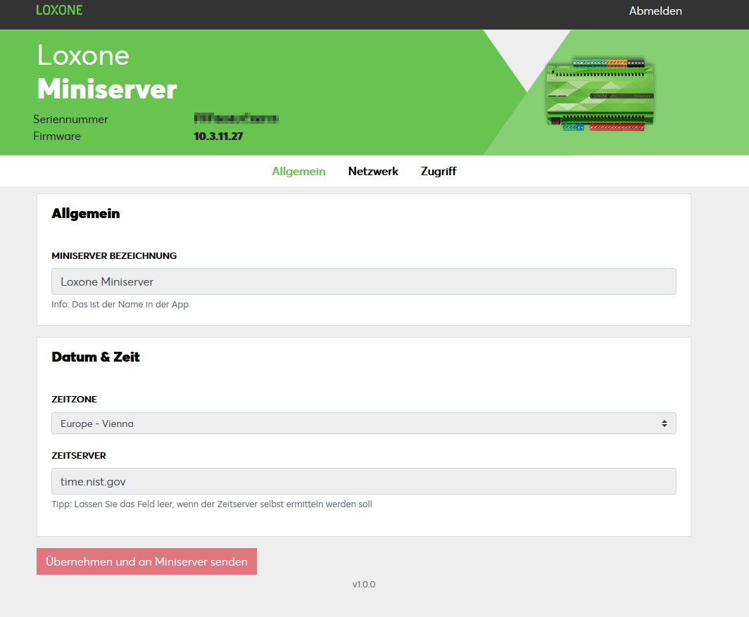

          • 2659
          ja und zwar:
          http://<IPvomMiniserver>/admin
          Dort kannst Du die Zeitzone und den Zeitserver einstellen.
Ansichten: 898
Größe: 87,2 KB
          • jensmh
            • 98
            Genau da habe ich die ptb eingestellt... liest er ja auch beim Start...aber benutzt die Information nicht. Ich sehe auch keinen Fehler im Log :-(

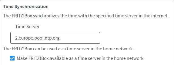

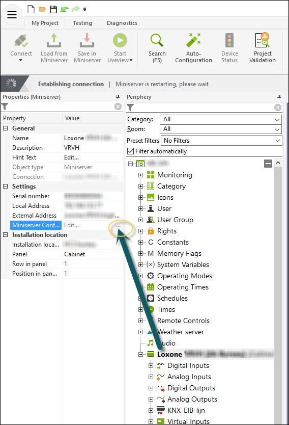

              Try another timeserver
Name: Fritzbox as timeserver.jpg
Ansichten: 591
Größe: 25,2 KB
ID: 301948Klicke auf die Grafik für eine vergrößerte Ansicht
Name: Set timeserver for Loxone.jpg
Ansichten: 555
Größe: 82,1 KB
ID: 301946Klicke auf die Grafik für eine vergrößerte Ansicht
Name: Make reservation in Fritzbox.jpg
Ansichten: 548
Größe: 74,6 KB
ID: 301947 see screenshots how to use the Fritzbox timeserver in Loxone. This corrected the issue of Loxone being 4 minutes early Klicke auf die Grafik für eine vergrößerte Ansicht

              Very strange: using the method above I can set the time OK, but after several minutes all of a sudden there Loxone changes its time again to 4 minutes early????
              Update 2021-05-02: after that one hickup, and without changing anything, now Loxone has been keeping the correct time.
