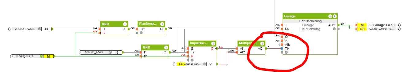

    Ich habe in der Garage 3 Leuchtquellen (Deckenleuchten=Allgemeine Lichtquelle, Spots Säulen und Neonleuchten=Arbeitslicht).
    Gesteuert wird im Regelfall die Allgemeine Lichtquelle über 2 Bewegungsmelder. (das Funktioniert so weit auch ganz gut).
    Wenn ich in der Garage arbeite, bzw diese anderwärtig benutzen möchte (etwa Kinderparty) möchte ich gerne den BWM deaktivieren und die gewünschten Lichtquellen manuell schalten.

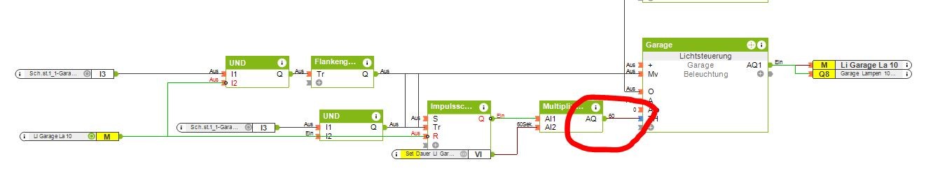

    Ich habe deshalb in der config einen virtuellen Taster auf DisMV gelegt.
    Nur das funktioniert irgendwie nicht :-(
    D.h. wenn ich arbeite, sitze ich alle paar Minuten im Dunkeln und kann manuell mit Handy wieder alle Lichter einschalten...
    (egal ob "Bewegungsmelder deaktivieren" ein oder ausgeschaltet wurde).
    Wo liegt mein Fehler?
    Danke für Inputs
    Albert

  • Robert L.
    • 922
    Ti:
    Deaktiviert den Bewegungsmelder nach ausschalten für die eingestellen Sekunden
    Wenn dieser Wert 0 ist gilt der Status von DisMv
      Ti wirkt nur wenn manuell auf Aus geschaltet wird.
      Was hat das mit DisMv zu tun?
      DisMv sperrt Mv auch mit Werten >0 an Ti.
      Mv ist aber für MT immer offen auch wenn DisMv auf 1 ist.

    Robert L. Danke für deine Antwort.
    Ich hab es probiert und Ti auf "0" gesetzt.
    ->Leider das gleiche Ergebnis: nach ca 5 Min war Licht aus.
    (habe es probiert mit "Bewegungsmelder deaktivieren" ein und ausgeschalten)
      • 5178
      Du hast MT auf 60
      Sofern Du den nicht benötigst, auf 0 setzen.

        vielleicht hab ich die Frage falsch verstanden:
        kann es sein, dass der Bewegungsmelder dein Licht einschaltet, und du DANACH erst DisMV schaltest?
          • 5178
          Ich versuchs mal zu erklären:
          Wenn Mv schon auf EIN ist bevor DisMV auf EIN gestellt wird, wird die Bewegungsmelderszene nach Ablauf der eingestellten Zeit an TH (=180) beendet.
          Bei DisMv = EIN und/oder manuellem Eingriff, bleibt der Eingang Mv aber immer noch für die Abschaltung der gesamten Lichtsteuerung, nach Ablauf der Zeit an MT (ausser MT=0), aktiviert.
          Wird also DisMv auf EIN gesetzt, wird über den Eingang Mv keine Bewegungsmelderszene mehr aktiviert.
          Wird aber irgendwas in der Lichtsteuerung manuell eingeschaltet, wird dies nach der letzten Bewegungserkennung und nach Ablauf der Zeit an MT wieder auf AUS gesetzt.
          Status an DisMv entscheidet in diesem Fall ob jede erneute Bewegungserkennung innerhalb der Zeit MT diese wieder neu startet oder nicht.

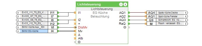

                da mein Thema ähnlich gelagert ist, hänge ich mich hier dran - ich bin seit Anbeginn unzufrieden mit der Steuerung des Lichts durch den Bewegungsmelder. Und die befragten Loxonepartner sagen, dass es nicht geht, aber das will ich nicht akzeptieren:
                Ausgangssituation
                Bewegungsmelder in der Küche (damals von Loxone gekauft EasyLux PD-C360i/9 DC24Vplus).
                Taster um das Deckenlicht manuell schalten zu können (ich arbeite (derzeit noch) nicht mit Szenen, wir brauchen nur: Licht an / Licht aus)
Ansichten: 3514
Größe: 24,6 KB
Name: Eigenschaften Lichtbaustein.png
Ansichten: 3125
Größe: 40,5 KB

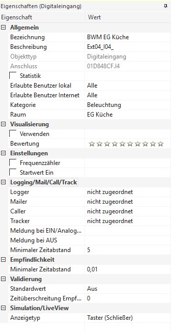

                In der Loxone Config sehe ich nirgends, dass ein Analogeingang konfiguriert ist (aber vielleicht kenne ich mich zu wenig aus; müsste das sein um den Lux-Wert übermittelt zu bekommen?; ist dies zwingend erforderlich für die gewünschte Funktion?), sondern nur ein Digitaler Eingang BWM EG Küche
Name: BWM Digitaleingang.jpg
Ansichten: 3098
Größe: 57,6 KB
                Das Licht wird jetzt auch eingeschaltet wenn man den Raum betritt über den Bewegungsmelder. Allerdings geht das Licht dann nach 5 Minuten wieder aus - egal ob der Präsenzmelder weitere Bewegungen registriert oder nicht.
                Eigentlich sollte es so sein, dass das Licht anbleibt so lange der Präsenzmelder noch Bewegungen registriert und erst nach der letzten registrierten Bewegung 5 Minuten später das Licht ausgeht (ideal wäre, wenn ein Ausschalten auch dann erfolgen würde, wenn man die Deckenleuchten über einen der Taster manuell angeschaltet hat).

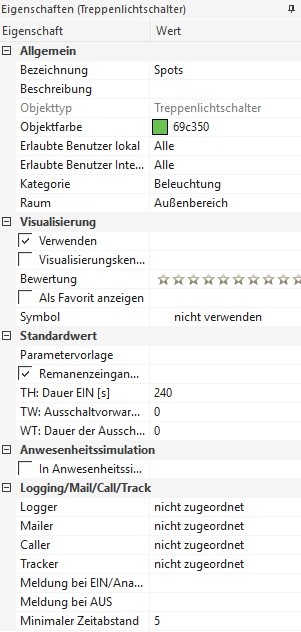

                Was so komisch / unbefriedigend ist: Im Außenbereich funktioniert das an sich so wie gewünscht - allerdings ist hier auch ein anderer Baustein (Treppenlichtschalter) verwendet worden:
Name: Lichtsteuerung außen.jpg
Ansichten: 3087
Größe: 17,3 KB
                Wenn der Präsenzmelder hier eine Bewegung registriert wird das Licht (Spots) angeschaltet. Dann sieht man in der Visualisierung auch einen Timer ("Countdown") der nach unten tickt und wenn dazwischen eine Bewegung vom Präsenzmelder registriert wird, dann wird dieser Timer wieder auf den Ausgangswert gesetzt und dadurch bleibt das Licht an, so lange jemand in Reichweite des Präsenzmelders ist.
Name: Eigenschaften Außenlicht.jpg
Ansichten: 3060
Größe: 56,5 KB
                Ich habe versucht hier und unter
                nachzulesen, aber mir sagt z.B. nichts, woher ich den "Beleuchtungswert" herbekomme ("Beleuchtungs-Wert an den Eingang Alb")
                Kann mir jemand weiterhelfen was ich machen muss?

                  Zitat von LoxMunich
                  ...Und die befragten Loxonepartner sagen, dass es nicht geht, aber das will ich nicht akzeptieren:...
                  Sofern ich Deine Bedürfnisse richtig verstanden habe musst Du das auch nicht.
                  ...Das Licht wird jetzt auch eingeschaltet wenn man den Raum betritt über den Bewegungsmelder. Allerdings geht das Licht dann nach 5 Minuten wieder aus - egal ob der Präsenzmelder weitere Bewegungen registriert oder nicht.
                  Hast Du das in der LiveView beobachtet, oder woher weisst Du dass der BWM erneut was registriert hat?
                  Wurde inzwischen irgendein Schalter betätigt?
                  ...Eigentlich sollte es so sein, dass das Licht an bleibt so lange der Präsenzmelder noch Bewegungen registriert und erst nach der letzten registrierten Bewegung 5 Minuten später das Licht ausgeht...
                  So und nicht anders ist das von Loxone vorgesehen. Ausser es wird mittels Manueller Eingabe übersteuert.
                  ...ideal wäre, wenn ein Ausschalten auch dann erfolgen würde, wenn man die Deckenleuchten über einen der Taster manuell angeschaltet hat...
                  Dafür ist die Einstellung MT vorgesehen.

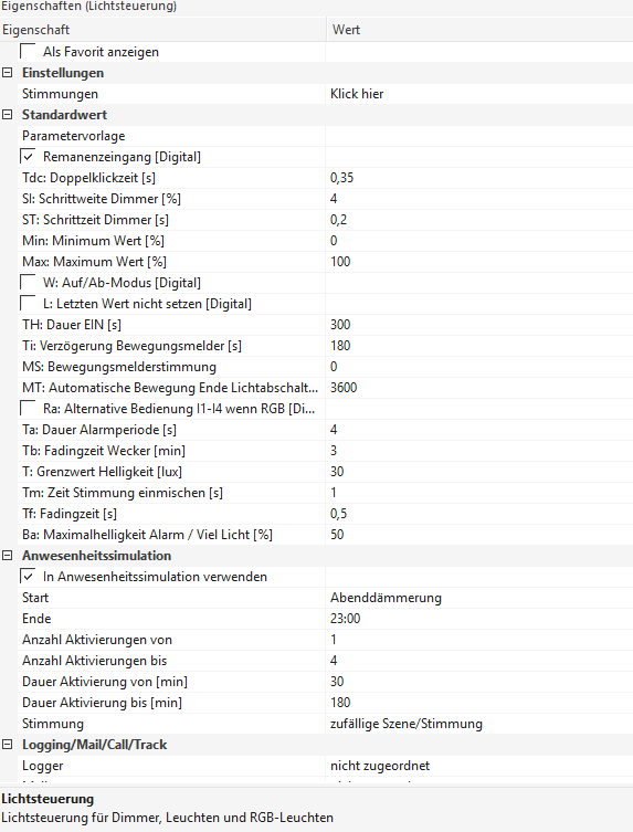

                  Die wichtigsten Parameter diesbezüglich sind folgende:
                  Mv = Eingang BWM
                  DisMv = BWM Deaktivierung
                  TH = Nachlaufzeit nach letzter fallender Flanke des BWM
                  MT = Nachlaufzeit nach letzter fallender Flanke des BWM bei manuellem Eingriff
                  TI = Verzögerungszeit BWM nach Lichtsteuerung AUS
                  T = Grenzwert Helligkeit
                  AIb = Aktueller Helligkeitswert -> ist dieser Wert grösser wie der Wert in T wird bei Licht AUS der BWM nicht berücksichtigt.
                  Bemerkung:
                  Alle Eigenschaften sind im Baustein beschrieben. Ein Klick auf das I im Baustein oben rechts führt zudem auf den Link zur Loxone Dokumentation.

                      Der BWM in der Küche ist vermutlich so eingestellt, dass er intern bei Helligkeit das BWM-Signal nicht weiter gibt.
                      Wenn Du möchtest, dass er so funktioniert wie im Wohnzimmer, muss dies am BWM umgestellt werden.
                      Im Wohnzimmer müsste es somit ohne Änderung am BWM machbar sein.
                      Ein Digitalsignal hat nur zwei mögliche Zustände. Entweder es ist 0 (aus) oder es ist 1 (ein).
                      Wenn das Signal von 0 auf 1 steigt nennt man dies steigende Flanke, wenn es von 1 auf 0 fällt, dementsprechend fallende Flanke.
                      Der Lichtbaustein reagiert auf die letzte Änderung, sei dies nun über die App, einen Eingang oder einen Zentralbaustein.
                      Kommt die Änderung nur über den BWM wird bei steigender Flanke an Mv das Licht eingeschaltet und bei fallender Flanke nach Ablauf der Zeit TH wieder ausgeschaltet.
                      Da Du nach der letzten Bewegungserkennung eine Nachlaufzeit von 5 Minuten haben möchtest, muss TH auf 5x60s = 300s eingestellt werden.
                      TH = 300
                      Wenn das Licht an ist und Beispielsweise über einen Schalter mittels Doppelklick ausgeschaltet wird, wird der BWM für die Zeit TI deaktiviert.
                      Beispiel TI = 180:
                      Das Licht wird eingeschaltet und mittels Doppelklick ausgeschaltet.
                      Die nächste Bewegung wird erst entgegengenommen wenn der BWM mindestens 180s auf Aus war.
                      Daher stelle ich den Wert normalerweise auf TI=0 oder sehr kurz.
                      MT
                      Beispiel:
                      Licht wird von Hand eingeschaltet und es kommt keine Bewegungserkennung: MT bewirkt nichts.
                      Licht wird von Hand eingeschaltet danach kommt eine Bewegungserkennung: MT wird bei fallender Flanke an Mv gestartet. Jede steigende Flanke an Mv startet MT von neuem.
                      Dies ist aber nur ein kleines Beispiel welches nur gültig ist, wenn in der Lichtsteuerung die Automatik bei Aktion auf "Wechsel zu wenn alles aus" steht.
                      Stell MT auf 300 und schau ob es so funktioniert wie Du möchtest.
                      Ansonsten musst Du Dich schon etwas mit dem Lichtbaustein beschäftigen, dies geht ja sehr einfach in der PC-Simulation.
                      T = 30 ist der Wert in lux. Wenn der Wert an AIb kleiner wie 30 lux ist wird Mv aktiviert.
                      Wenn die Lichtsteuerung Helligkeitsabhängig funktionieren soll, muss an AIb ein Helligkeitswert (Analogsignal) angelegt werden.
                      Der Helligkeitswert kann vom BWM kommen, sofern der BWM diesen überhaupt ausgibt.
                      Ob bei Deiner Installation sowas vorgesehen ist, kann ich Dir, anhand der Informationen, nicht sagen.
                      Der BWM könnte aber Beispielsweise auch Zeitabhängig über DisMv gesperrt und freigegeben werden.

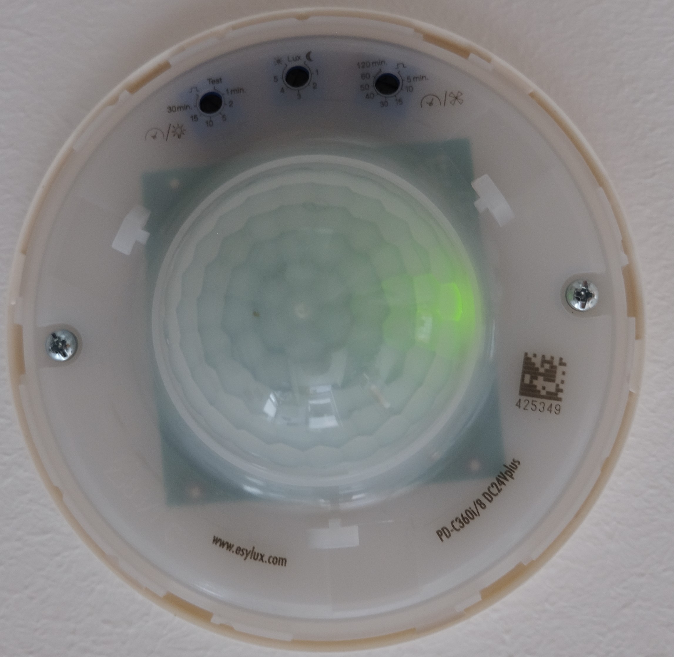

                        Ich habe gerade noch mal in der Küche getestet indem ich einen Treppenlichtschalter genommen habe und BWM und Deckenspots direkt an diesen. Ergebnis war, dass wenn es im Raum zu hell ist, dann keine weitere Bewegung registriert wird. Es liegt also offensichtlich daran. [im Wohnzimmer ist es nicht anders, wenn man den BWM direkt mit einer Leuchte bestrahlt]
                        Wie kann man denn EasyLux PD-C360i/9 DC24Vplus so umbauen, dass er bei Helligkeit das BWM-Signal weiter gibt?
                        https://www.loxone.com/dede/kb/ansch...enzmelder-24v/
                        https://www.loxone.com/eses/wp-content/uploads/sites/2/2016/10/200039-Praesenzmelder-24v-innen.pdf
                        Klicke auf die Grafik für eine vergrößerte Ansicht  Name: DSCF9948.jpg Ansichten: 1 Größe: 584,8 KB ID: 171099

                          Umgebaut muss der deswegen nicht werden.
                          Mit dem Drehpoti "Lux" wird die Helligkeit eingestellt. Sonne bedeutet Tag also auch einschalten wenn es hell ist, der Mond steht für dunkel.
                          Du kannst den also in Richtung Sonne drehen.
                          Bemerkung:
                          Beide Links oben führen zur selben Seite.
                          Es ist aber kein EasyLux PD-C360i/9 DC24Vplus sondern ein EasyLux PD-C360i/8 DC24Vplus
                          Dafür gibt es bestimmt auch eine Bedienungsanleitung bei www.esylux.com
