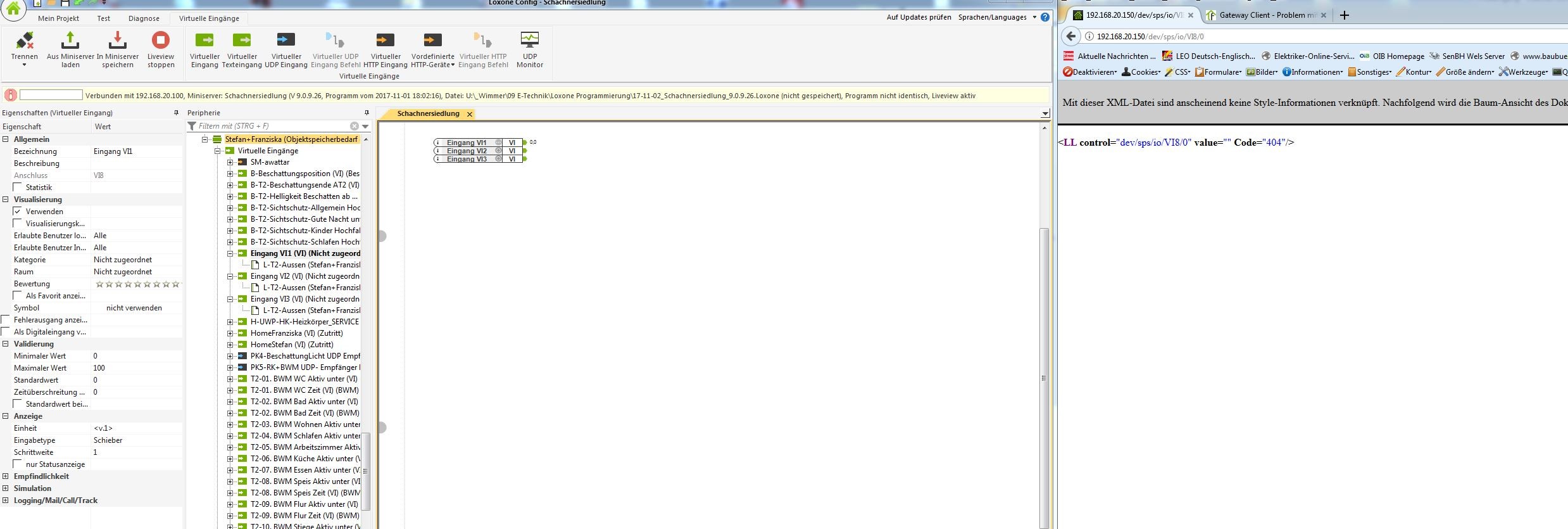

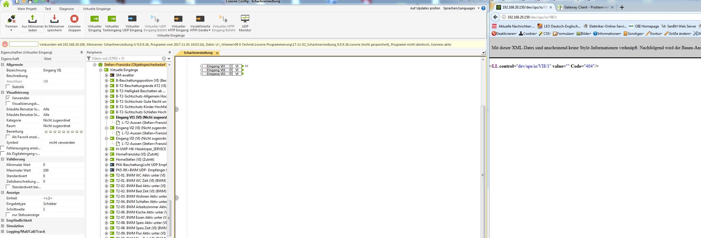

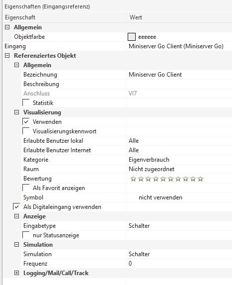

                      Du könntest mal interessehalber die Eigenschaften des VI screenshotten, vielleicht fällt mir/uns noch was auf.

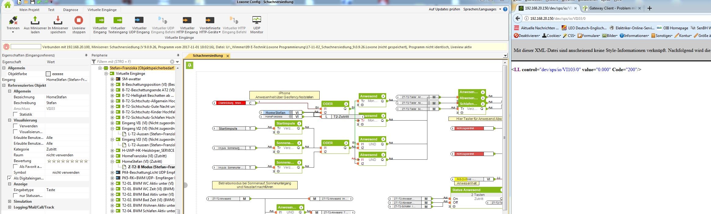

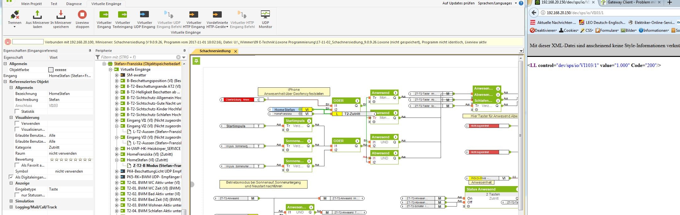

                        • 4612
                        Gateway - Client mit jeweils 9.0.26
                        Gateway: nachdem ich den Port hinzugefügt habe VI OK
                        Client: VI OK
                        Klicke auf die Grafik für eine vergrößerte Ansicht  Name: Gateway.JPG Ansichten: 1 Größe: 52,6 KB ID: 124770Klicke auf die Grafik für eine vergrößerte Ansicht  Name: Client.JPG Ansichten: 1 Größe: 53,4 KB ID: 124771
