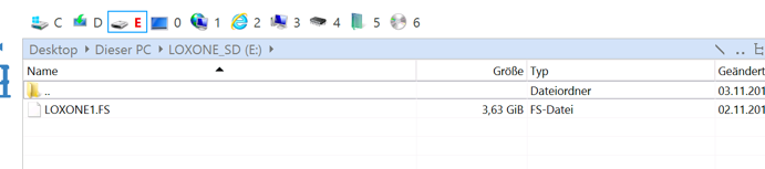

            Hi Gerd,
            keine Ahnung ob sich was geändert hat, aber bei mir sieht die SD so aus:
Ansichten: 619
Größe: 26,8 KB
            Ist ein Backup, das ich kurz zuvor über die Config erstellt hatte.
              Aus anderen Threads zur V9 scheint es so zu sein, dass Loxone seit V9 (versucht) mehrere Dateien mit dem FAT32-Dateigrößenlimit von 4GB zu erzeugen, um die Originalgröße der SD voll auszunutzen.
              Da es bei genannten Kommentaren immer darum ging, dass etwas nicht ging, ist aus meiner Sicht noch unklar, ob das jetzt schon fertig umgesetzt ist oder nicht.
              Vor V9 war es genau ein File mit max. 4 GB.
              Ich habe mich mal länger mit der Datei beschäftigt. Das File selbst hat eine FAT32-Signatur, lässt sich dennoch unter Linux nicht als FAT32 mounten. Ich schätze, dass in der Partitionstabelle des Files ein paar Bytes verdreht sind, damit das Mounten mit anderen Betriebssystemen verhindert wird. Weil Loxone den Filesystemtreiber für den Miniserver selbst implementiert hat, ist das für dem MS kein Problem.
              Eine Fleiaufgabe (die aus meiner Sicht aber keinen praktischen Nutzen hat) wäre, eine "echte" FAT32-Partition mit der Loxone-Partition zu vergleichen, dann wüsste man, was genau dahinter steckt.

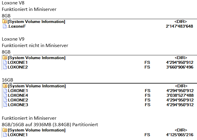

                Ich habe mir das heute auch mal mit der Version 9 angesehen.
                Ich hatte unter anderem eine SD-Karte mit 8GB welche in V8 ohne Problem lief.
                Auch das Update am 26.09.2017 auf V9 hat ohne Probleme geklappt und lief bis heute.
                Heute habe ich dann eine Sicherung angelegt und die SD-Karte in V9 formatiert. Dies mit und ohne Auswahl der Sicherungsdatei.
                Leider funktionierte die SD-Karte danach nicht mehr.
                Das heisst der Miniserver ist wohl erreichbar, allerdings unter user:admin pw:admin. Es kann auch ein Programm auf den Miniserver gespeichert werden, es läuft dann aber nicht.
                Ein lesen vom Miniserver endet immer mit einer Fehlermeldung.
                Das gleiche Spiel bei einer 16GB Sd-Karte.
                Bei einer 4GB SD-Karte klappte es dann beim ersten Versuch.
                Daraufhin habe ich die 8GB und auch die 16GB SD-Karte auf 3.84GB partitioniert und danach in Loxone mit Auswahl der Sicherung formatiert.
                Bei dieser Formatierung konnte ich dann das Programm sowohl aus dem Miniserver laden als auch in den Miniserver speichern.
                Mir scheint so, als wäre die Formatierung in V9.0.9.26 eher verschlechtert wie verbessert worden
Ansichten: 861
Größe: 37,1 KB
                  Mit der V9.1.10.30 wurde dieses Problem von Loxone behoben.
                  Bei mir funktionieren diese Karten jetzt auch wieder mit der vollen Grösse.
