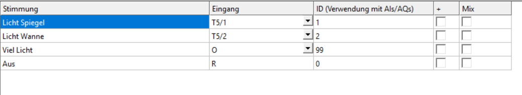

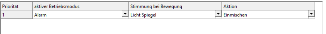

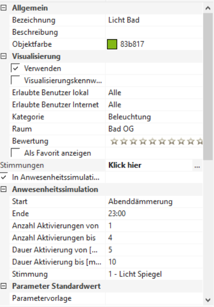

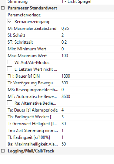

    Licht nach Neustart immer ein
    ich habe im Bad das Problem das mein Licht nach jedem Neustart des Servers (Konfigänderung usw) das Licht im Bad eingeschaltet wird. Das habe ich nur im Bad. Woran kann das liegen? Anbei einen Auszug meiner Konfig Klicke auf die Grafik für eine vergrößerte Ansicht

    Wenn du das Licht an Zentralbausteinen hast, sieh dir die mal an.
    • Gotcha
      • 30.09.2017
      • 58
      ich habe beide ausgänge nur auf einer Seite in Nutzung. Die Konfigs der anderen Lichtbausteine sieht bei mir auch so aus, die haben aber nicht das Problem. Nützt es etwas wenn ich den Lichtbaustein noch mal lösche und neu einrichte?
      • Gotcha
        • 30.09.2017
        • 58
        nach löschen und wieder anlegen hat sich das Problem erledigt. Keine Ahnung wieso. Danke trotzdem für die Unterstützung
