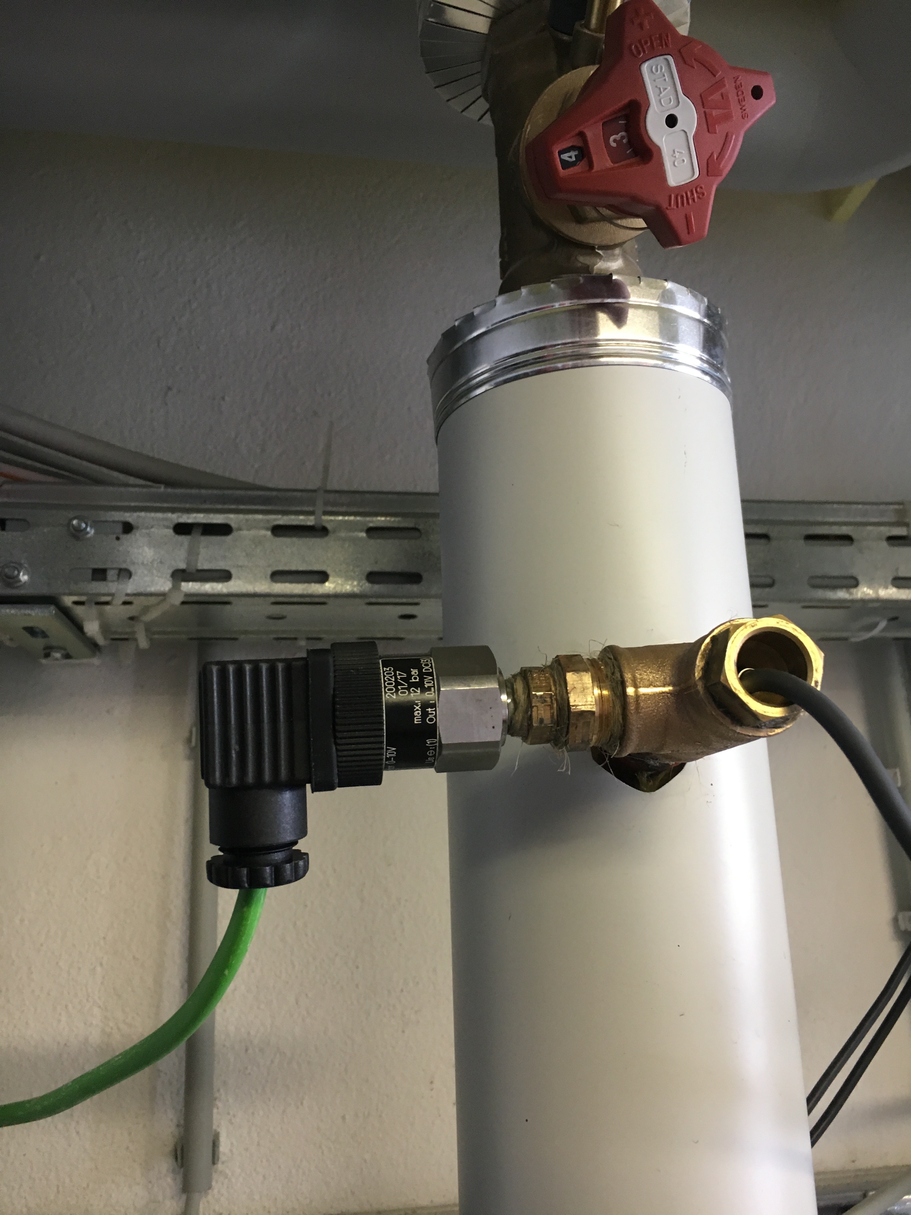

    Habe in mein Heizungs-System einen Loxone-Drucksensor 0-6 bar installiert - siehe Foto anbei
    Angeschlossen habe ich diesen laut Loxone Datenblatt und am Miniserver beim Analogen Eingang (Oranger Eingang)

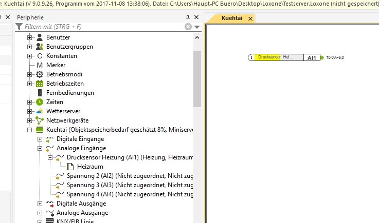

    Habe diesen jetzt nach rechts rüber gezogen und den Haken bei Visualisierung gesetzt.
    Bekomme jetzt auch einen Wert, aber dieser ist immer bei 10V - was ja 6 Bar entsprechen würde.
    Nur habe ich in der Heizung bestimmt keine 6 Bar, sondern, es müsste irgendwas zwischen 1,5 - 2,5 Bar sein.
    Im Live-View steht auch immer 10 V
    Was habe ich da falsch gemacht ?

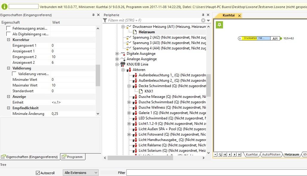

        Die Werte habe ich eingegeben - siehe Screenshot
        Laut meinem Verständnis sind
        0 Volt: 0 Bar
        10 Volt: 6 Bar

              ach Du verwendest den Drucksensor von loxone, welcher mit 24V gespeist wird und 0-10V für 0 bis 6 bar ausgiebt... Das wusste ich nicht.
              Deine Einstellungen scheinen also somit korrekt.
