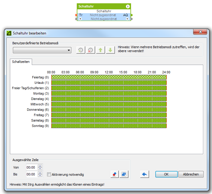

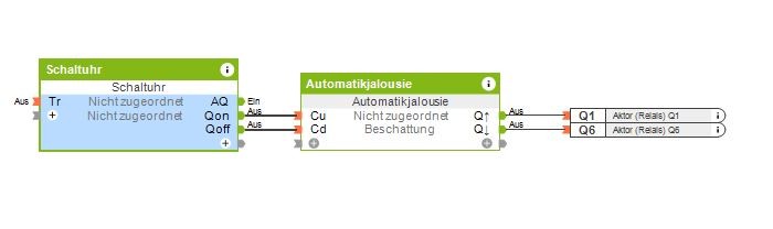

    Am einfachsten mit einer Schaltuhr. Mit deren Impuls kannst Du die Jalousien fahren.
    Ich selber kann auswählen, ob die Jalousien im Modus Manuell, Auto, Schaltuhr oder Halbautomatik (nur Schlafzimmer) gesteuert werden.
    Manuell: Jalousien fahren nur über die Betätigung der Taster oder App.
    Auto: Der Impuls kommt vom Sonnenauf- und Sonnenuntergang. Wobei ich hier noch einen virtuellen Schieber eingebaut habe, um die Zeit (z. B: Sonnenaufgang) zu schieben (+/-).
    Schaltuhr: Jalousien werden über die Schaltuhr gesteuert.

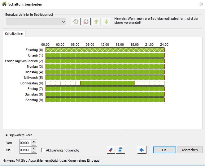

    Klick Dich mal durch die Config-Bausteine und die passende Dokumentation dazu, das hilft.
    Zusätzlich gibt es von Loxone auch diverse Musterdateien.
Ansichten: 5537
Größe: 49,8 KB
    • kes
      • 167

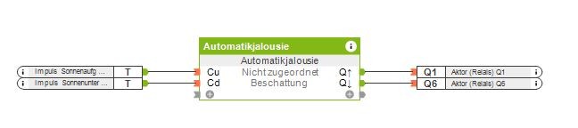

      Das mit der Schaltuhr hat Leo Kirch bereits geklärt. Ja, ich habe eine Wetterstation auf dem Dach. Die Impulse bekommst Du von Loxone aber kostenlos. Klicke einmal in die Peripherie und suche dort unter Zeiten die Impulse Sonnenauf- und Sonnenuntergang. Ziehe diese auf die Seite an deinen Jalousienbaustein. Beim Bild Schaltuhr habe ich ein Beispiel für heute Donnerstag gemacht. Das müsstest Du natürlich für jeden Tag wiederholen.

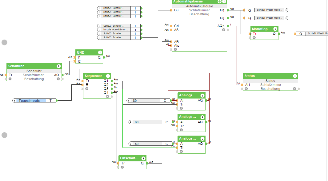

            ich habe ein Problem welches zu diesem Thema passt.
            Ich möchte ein Zeitversetztes Hochfahren des Rollo im Schlafzimmer realisieren was zu 90% funktioniert.
            Was mir hier noch fehlt ist das "freigeben" der Funktion nur wenn das Rollo unten ist. Also wenn vor dem Schaltuhr-Befehl das Rollo manuell angesteuert wird soll das bis zum nächsten morgen nicht mehr ausgeführt werden. Hat hierzu jemand eine Idee?
Ansichten: 6670
Größe: 59,4 KB
            • kes
              • 167
              Position der Rollo nehmen. Ist diese z. B. =1 (unten) dann könntest Du den Jalousien Baustein für eine gewisse Zeit sperren. Vielleicht mit Eingang auf [SP] und Parameter bei [SO] auf 1 setzen. Das Ganze hat natürlich den Nachteil, dass die Sicherheitsabschaltung für Sturmschutz für einen anderen Zweck missbraucht wird.
              Ein anderer Weg, die Position der Rollo mit einem [Und] und deinen Befehlen (Eingänge) verknüpfen.

                            Oder mit den Zeiten für Sonnenauf- und -untergang, die Loxone dir bietet...
