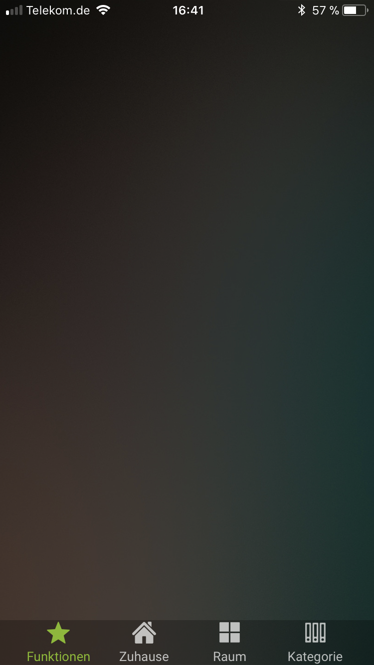

    iOS App 9.1 spinnt
    Heute wurde ja im App-Store die 9.1 freigegeben. Nach dem Update auf meine iPhone 7, iOS 11.1 zeigt die App keine icons mehr an. Angezeigt werde nur noch die Reiter am unteren Bildschirmrand, Funktionen, zuhause, etc.
    Der Rest des Bildschirms ist schwarz.
    De- und Neuinstallation haben nichts gebracht.
    Auf meinem iPad läuft nach dem Update alles normal.
    P.s. hänge seit 15min in der Loxone Warteschleife.

    Das Problem hatte ich auch, nach reboot des MS lief es bei mir wieder.

      Meinst du reboot oder power-off-on?
      Den reboot hab ich schon hinter mir, ohne Ergebnis natürlich.

        Ok, ich hab mal genauer gecheckt:
        iPhone 7, iOS 11.11 geht
        iPhone 7, iOS 11.2 geht nicht
        iPad Pro 10.5 geht mit beiden iOS‘sen
        Wie ist’s bei dir?

          Welche Version habt Ihr auf dem Miniserver?
      • Schurti
        • 95
        Also ich habe iOS 11.1.1 & iOS 9.xx mit den Miniserver-Versionen 9.1.10.30 & 9.0.9.26 im Einsatz, alles ohne Probleme.

            Ok, dann fahr ich mein Meckerlevel mal zurück. Ist zwar albern dass die nicht auf ner aktuellen Public Beta testen aber da sind sie Save.

                Japp, kann ich genauso bestätigen: IPhone 7 Plus, IOS 11.1.1 -> läuft und auf dem IPad Mini mit 11.2 Beta nicht.

                    Soo, haben es jetzt herausgefunden. Ebenso wie in der Konfig wird nun das Projekt überprüft. Bei mir hat den App festgestellt das ich alles richtig gemacht habe und alles bestens funktioniert. Daher muss auch in der App nicht angezeigt werden. Also alles gut ;-)

                        Also ich hab ein 5S mit IOS 9.3.2 APP 9.1 und Miniserver 7.x und es ist "dunkel"..

                        Neustart des Miniserver hat auf jeden Fall nix gebracht...
