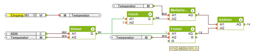

    Hallo Kollegen,
    Ich habe eine Frage zur Formelprogrammierung in Loxone. Ich become via Modbus einen Wert für die Außentemperatur.
    Bei +° erhalte ich diese 1:1
    Bei -° erhalte ich die Minusgrade plus 6500 (e.g. 6519) ware dann -1,9°
    Wie würdet Ihr das Programmieren um den Werte sauber, sprich -1,9° anzuzeigen?
    Danke Gernot

    Wenn ich Gast richtig verstanden habe, fehlt da noch der Faktor 0,1. Die Status-Baustein-Lösung ist schön kompakt, aber leider ist der benötigte Statuswert für Zeile 1 <v2.1/10>-<v1.1/10> nicht zulässig. Ich sehe auch keine andere Möglichkeit, ohne vorbereitende Logik auszukommen.
    romildo Vielleicht hast Du ja in Sachen Status-Baustein noch einen (undokumentierten) genialen Gedanken
    Eine funktionierende Lösung (ohne Statusbaustein) wäre auf jeden Fall:

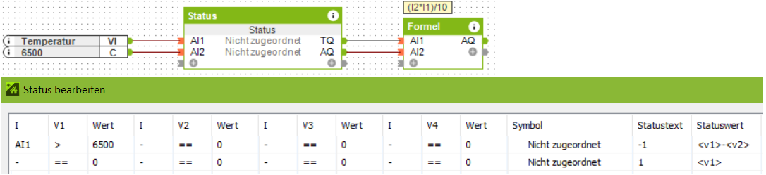

      Ich gehe mal davon aus, dass die postiven Werte auch als Ganzzahl ankommen, also als Beispiel Wert 19 = 1.9°.
      Ich würde dies über einen Statusbaustein gefolgt von einem Formelbaustein lösen.
      An AQ vom Formelbaustein sollte dann das Ergebnis richtig anliegen.
