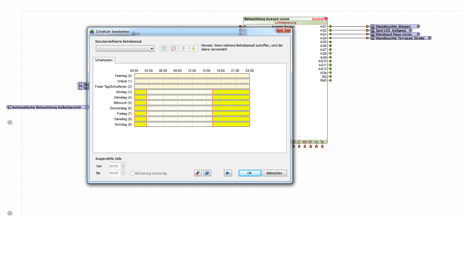

    Ich möchte automatisiert die Außenbeleuchtung zwischen 16:00-2:30 leuchten lassen, insbesondere wenn ich nicht zu Hause bin.
    - Gehört beim Schaltuhrbaustein der Ausgang auf AQ? oder auf Qon (zu Beginn) und Qoff (Ende der Dauer)?
    - Ich habe die Außenbeleuchtung auch auf einen "Alles-Aus-Schalter" hängen. Wenn ich diesen betätige, gehen zwar dann die Lichter alle aus, aber nach Ende der Dauer erhält die Szene wieder einen Impuls über Qoff und sie gehen wieder an... Wie sollte ich das lösen?
    - Macht es Sinn, sowohl die Anwesenheitssimulation und den Schaltuhrbaustein zu verwenden? Welcher Baustein hat Vorrang?
    - Wie habt ihr es gelöst, den Schaltuhrbaustein zu aktivieren/deaktivieren?

    Hallo Albert,
    Also so wird das nichts. Du verwendest eine Szenensteuerung und legst die Impulse On sowie Off beide auf die Aktivierung der Szene 7. Das mag funktionieren, so lange Du in der Zeit die Szene nicht änderst, sobald Du aber eine andere Szene auswählst, oder alles Aus oder alles An aktivierst, sorgt Dein "Off"-Impuls dafür, dass wieder die Szene 7 aktiviert wird.
    Ich weiß auch gar nicht, wofür das gut sein soll. Laut Deiner Erklärung willst Du immer das Licht zwischen 16:00Uhr und 2:30 Uhr leuchten haben. Dann hat das Ganze aber auch nichts am Lichtbaustein zu suchen. Das Außenlicht gehört direkt an den AQ der Zeitschaltuhr. Des Weiteren sagst Du, dass Du das Außenlicht auch an einem Alles-Aus-Schalter hast, willst es aber, gerade wenn Du nicht da bist leuchten haben. Alles-Aus macht man doch aber eigentlich, wenn man nicht da ist. Dann ist diese Funktion doch aber kontraproduktiv.
    In Deiner Programmierung hat das Vorrang, was zuletzt einen Vorgang auslöst.
    Anwesenheitssimulation und Licht von 16:00 - 2:30Uhr An, passt ja auch nicht zusammen. Vor allem auch nicht am Lichtbaustein.
    Du solltest Dir erstmal klar werden, was Du eigentlich erreichen möchtest, dann kann man sich auch Gedanken dazu machen, wie das umgesetzt werden soll.

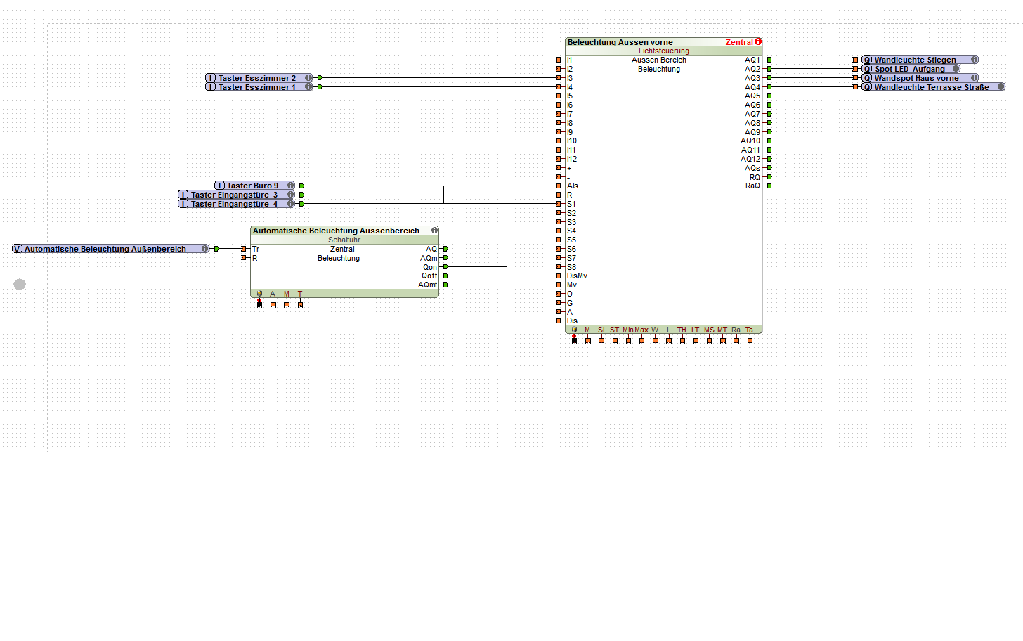

      Hallo Sven,
      danke für die Rückmeldung.
      Vielleicht zur näheren Erklärung; ich habe auch das Außenlicht an einem Szenenbaustein hängen, da ich dadurch mehrere Lichter im Außenbereich gleichzeitig schalten kann.
      Für die "regulären" Tage, wo nur vereinzelt niemand zuhause ist, wäre das Automatiklicht zwischen 16:00 Uhr und 2:30 optimal. Einerseits wegen des "Bauchgefühls" wenn man nicht anwesend ist, andererseits wegen der besseren Beleuchtung wenn man gerade nachhause kommt. Wenn wir zuhause sind, wäre es gut, dieses einfach mit einem "Alles-Aus-Schalter" deaktivieren zu können. Gerade beim Schlafengehen, wenn wir anwesend sind, wird der "Alles-Aus-Schalter" für die Beleuchtung aktiviert.
      Für Tage, wo wir längere Zeit nicht anwesend sind (etwa Urlaub), wäre es (auch wegen des Bauchgefühls) optimal, wenn etwas mehr "Bewegung"/Aktivität auch im Außenbereich sichtbar ist, d.h. eine Grundbeleuchtung kann ruhig leuchten und darüberhinaus sollten in gewissen Abständen etwa die Stiegenhausbeleuchtung an und ausgehen....
      Ich habe beim Lichtbaustein jetzt noch eine Szene "Alles Aus" gemacht und mit dem Qoff verbunden. Mal sehen, ob es funktioniert...

            Hallo Albert
            Erklärungsversuch meinerseits:
            Lichtbaustein:
            Eingang R aktiviert, bei steigender Flanke, Lichtszene alles aus
            Eingang S5 aktiviert, bei fallender Flanke, Lichtszene 5
            Liegt an Eingang S5 ein Signal länger als die eingestellte Zeit an LT an, wird die aktuelle Szene als Lichtszene 5 gespeichert!!
            Schaltuhr:
            AQ ist so lange ein wie in der Schaltuhr eingestellt ist.
            Qon gibt nur einen Impuls raus wenn AQ auf ein geht.
            Qoff gibt nur einen Impuls raus wenn AQ auf aus geht
            Hacken bei Aktivierung funktioniert nur für Signaländerung an Tr während der eingestellten Zeit. Die Einschaltdauer wird dann an T eingegeben.
            Beispiel:
            Schaltuhr Zeiteinstellung: 6:00 - 18:00
            Schaltuhr T: 10
            Impuls an Tr vor 6:00 oder nach 18:00 bewirkt nichts
            Impuls an Tr zwischen 6:00-18:00 bewirkt dass AQ für 10 Sekunde auf ein geht.
            In deinem Beispiel:
            Wenn du beispielsweise folgende Änderung machst:
            Hacken bei Aktivierung notwendig entfernen
            Automatische Beleuchtung Aussenbereich an R (Negiert) von der Schaltuhr.
            Schaltuhr: Qon an Lichtsteuerung: S5
            Schaltuhr: Ooff an Lichtsteuerung: R
            wird die Schaltuhr so nur einen Impuls über Qon senden und Szene 5 nur 1 mal aktivieren, wenn "Automatische Beleuchtung Aussenbereich" aktiviert ist, oder in dieser Zeit aktiviert wird.
            Danach tritt die Schaltuhr erst wieder in Funktion und Sendet über den Ausgang Qoff einen Impuls wenn die Zeit abgelaufen ist, oder das Signal "Automatische Beleuchtung Aussenbereich" weggenommen wird.
            Ebenso könntest du die Schaltuhr auf Analog stellen und den Wert 5 über den Ausgang AQ an Als von der Lichtsteuerung senden.
