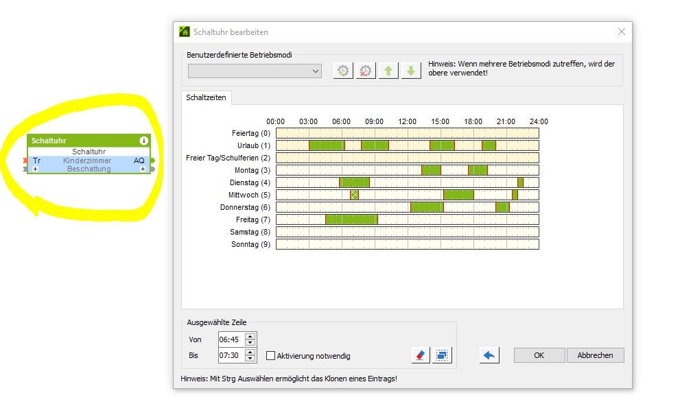

    Als Einsteiger (Miniserver, SmartSocketAir und mehrere Temperatur/Feuchte Sensoren im Betrieb) will ich mein älteres Haus Schritt für Schritt smart machen. Leider scheitere ich schon an kleinen Bedürfnissen.
    Ich möchte meine Weihnachtsbeleuchtung mit der SmartSocketAir ein und ausschalten (morgens von 06.00 bis 08.00 und abends von 17.00 bis 12.00 Uhr). Da würde sich doch der Baustein Schaltuhr anbieten. Da scheint aber nur eine Schaltung pro Tag möglich?
    Ich wäre um Tipps und allenfalls Beispiele sehr dankbar.
    Gruss Beat

    Vermute du hast etwas missverstanden:
Ansichten: 280
Größe: 94,0 KB
    Doppelklick auf den Baustein Schaltuhr.
    Schaltzeiten mit gedrückter linker Maustaste wie gewünscht reinziehen.
