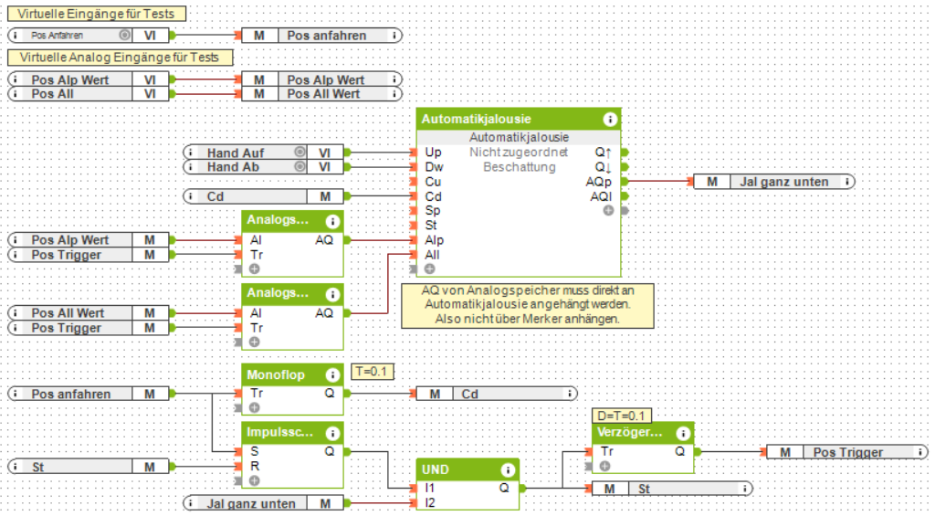

                    Da spielen einige Einstellungen mit.
                    Um sicher zu stellen, dass eine Position aus allen Stellungen immer am gleichen Ort endet, muss meiner Meinung nach die Jalousie vorher ganz nach unten gefahren werden.
                    Damit auch die Lamellenstellung immer dieselbe ist, muss zudem diese auch mit angegeben werden.
                    Da ein Bild mehr sagt wie viele Worte, hier ein Beispiel wie ich es machen würde.
Ansichten: 9729
Größe: 191,0 KB
                    Zum Spielen auch noch die Config:
                    [ATTACH]n130256[/ATTACH]

                      Von der Logik her genau so, wie ich es auch mache. Nur, dass ich noch die aktuelle Lamellenposition zur Berechnung mit hinzuziehe. Diese Logik funktioniert bei mir sowohl bei Jalousien, wie auch bei Rollaeden.
                      Die Lamellenposition wird im Beispiel doch auch berücksichtigt
                    • tholle
                      tholle kommentierte
                      Stimmt... da Testaufbau als einzustellender Wert. Im der Praxis fragt man den natuerlich am Jalousiebaustein ab.
