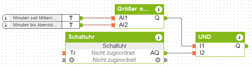

    Weihnachtslicht mit Schaltuhr will nicht
    ich wollte das das Weihnachtslicht per Schaltuhr angesteuert wird und das bei Impuls Abbenddämmerung. Vor der schaltbaren Steckdose habe ich einen EIB Taster (EiB Aktor wird genutzt), ist bei allen meinen Steckdosen so.
    Ich dachte ich muss nun einfach den Impuls von der Schaltuhr auf TR vom Schalter legen, aber leider tut sich nichts. Anbei der Screenshot, habe ich einen Denkfehler ?
    Direkt an den Aktor wollte ich die Schaltuhr nicht hängen da ich noch per App eingreifen möchte
    • 5178
    Qon Schaltuhr auf O EIB-Taster
    Qoff Schaltuhr auf R EIB-Taster
    Du könntest aber auch über die Schaltuhr per App eingreifen.

        Kurze Rückfrage noch, der Impuls Abbenddämmerung muss in dem Zeitraum liegen wo die Schaltzeit eingestellt ist. z.B Abbenddämmerung Impuls um 16 Uhr, in der Schaltuhr steht aber nur 18 - 22 Uhr, schaltet er dann trotzdem um 18 Uhr ?!
          • 5178
          Nein der Impuls muss danach kommen.
          Warum stellst Du die Schaltuhr nicht einfach auf 15:00?
            • 5178
            Sofern Du bei Abenddämmerung erst nach 18:00 einschalten möchtest, geht das natürlich auch, ist halt etwas aufwendiger.

              Danke Dir für das Beispiel...wollte es nur zum Verständnis wissen. Habe einfach den Zeitraum der Schalzeit auf Beginn 15:00 Uhr gestellt dann sollte das mit Impuls Abbenddämmerung passen, sofern ich das richtig verstanden habe.
                Ja, sofern die Abenddämmerung nicht schon um 14:55 ist
