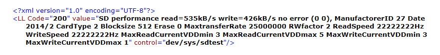

      • 2744
      SD Karte noch OK ?
      • CodeZillla
        • 02.06.2016
        • 242
        Würde sagen ist OK laut Test, oder?
Ansichten: 253
Größe: 44,6 KB
