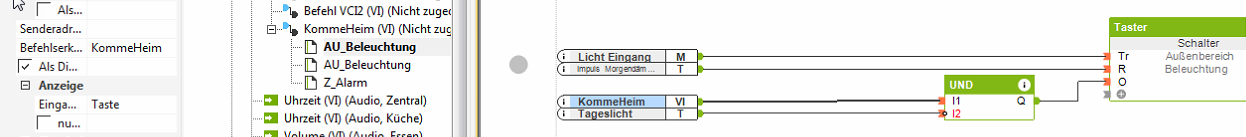

    ich habe Zahlreiche Virtuelle UDP Eingänge, jetzt ist mir nicht klar warum folgende Sache nicht funktioniert.
    Wenn ich beim Virtuellen Eingagng den Hacken als "Digital Eingang verwenden" setze, dann kann ich über einen Eibtaster einen anderen Virtuellen Ausgang nicht schalten. Im UDP Monitor sehe ich aber, dass nur 0 oder 1 ankommt. Somit sollten doch die Vorraussetzungen für einen Digital Eingang gegegeben sein.
    Oder kann man sowas nur verwenden, wenn man einen Status anzeigen möchte und diesen Eingang kann man dann nicht als Input beim Eibtaster nutzen?
    Was ich noch festegestellt habe, das bei Digital keine Werte in der (LOXONEDUMMY) stehen, siehe Bild
    Ich möchte beim Eibtaster den Text in verschiedenen Farben darstellen, siehe Bild.
    Hat jemand eine Idee, was ich an dieser Stelle falsch mache?

        Sofern Dein Problem noch nicht gelöst ist, solltest Du Bilder und Einstellungen von Deiner Config zeigen.
        @oRsOn74
        Hast Du denn die richtige Senderadresse und den richtigen Empfangsport eingestellt?
          Was braucht ihr genau?

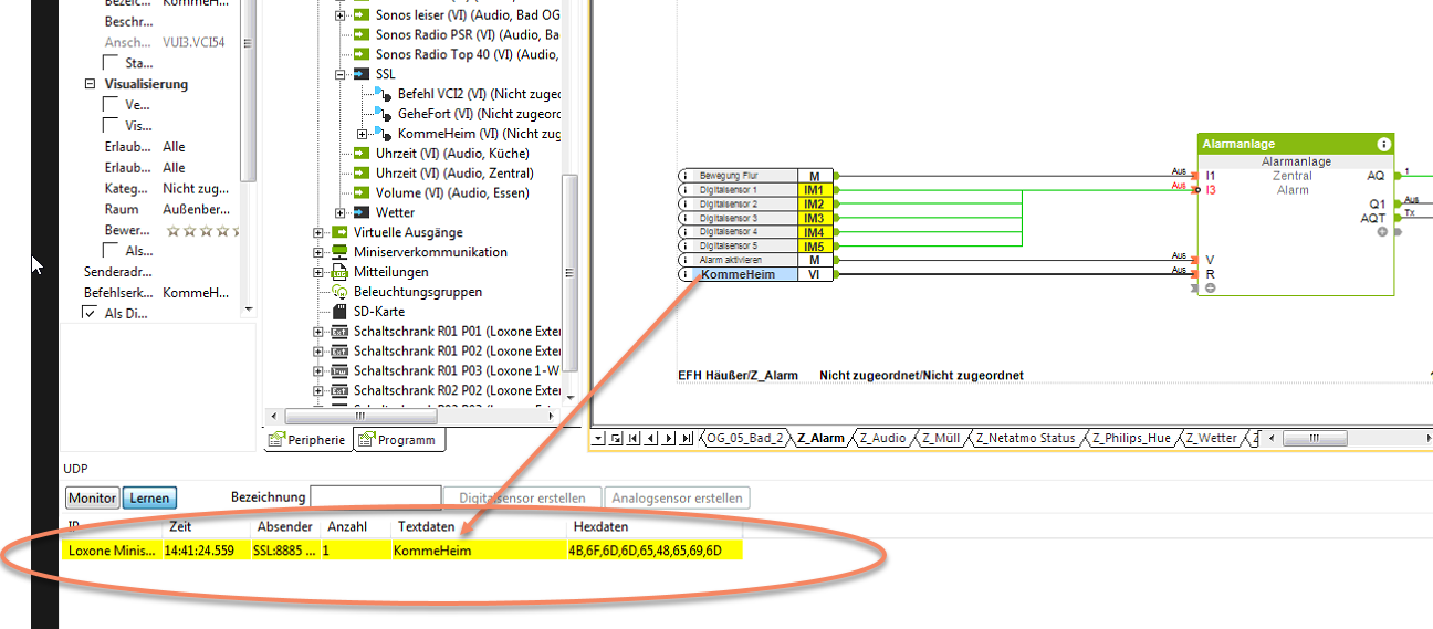

          Ich habe den virtuellen Eingang direkt über den UDP-Monitor erstellt.
        Derzeit versuche ich es über einen Merker. Der hängt testweise an einem Zähler bzw. dort wo etwas passieren sollte.
          Bei dieser Beschaltung sollte es funktionieren, wenn Du den Eingang auf Digital stellst.
        Irgendwie bekomme ich es nicht hin. Habe es auf Digital stehen. UDP-Paket wird erkannt. Zähler bleibt auf "0".
          Du hast es aber mit dieser Einstellung schon auf den Miniserver gespeichert bevor Du es getestet hast und danach auch nochmals den UDP Befehl gesendet?
          Die Zeiten passen, ich habe das Bild aktualisiert. 08:34 hatte ich die Konfig gespeichert und 08:37 kam das UDP-Paket

          Als Befehlserkennung habe ich "KommeHeim" stehen ... und der Eingang steht auf Digital.
            • 5169
            Du gehst ja noch auf einen Merker. Kann es sein, dass dieser Merker auf Text gestellt ist?
            Der müsste schon auch auf Digital gestellt werden.
            Ansonsten könnte es ja nur noch eine falsche IP sein, die sieht man aber nicht in den Bildern.
              Steht auch auf Digital.
            KommeHeim Merker

            Hmm, viel fällt mir auch nicht mehr ein. Eigentlich sollte es so funktionieren. Vielleicht mal den Eingang direkt auf den Zähler hängen? Was zeigt der UDP Monitor an? Die Anzeige mit "UDP Lernen" zeigt den symbolischen Namen "SSL", den Du dem virtuellen UDP Eingang gegeben hast. Die IP-Adresse des Senders kann übrigens leer bleiben - dann werden alle Sender akzeptiert. Aus Sicherheitsgründen sollte man aber üblicherweise eine IP-Adresse eintragen. Man könnte zwar immer noch das UDP Paket fälschen, aber man muss neben dem richtigen String auch die richtige Absendeadresse im fingierten Paket eintragen.
            Node-RED: IKEA Tradfri
              Geht jetzt ... es war die falsche IP im virtuellen UDP-Port. Danke an alle
