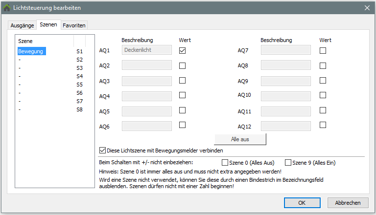

    wie muss ich den BWM richtig in der Config programmieren das er funktioniert?
    Lichtbaustein gesetzt und auf den Digitalen Eingang auf Mv gesetzt und Ausgang AQ1 meine Lampe.
    Nur leider geht das nicht. Mache ich was falsch?
    lg

    vielleicht fehlt noch eine Szene (Doppelklick auf den Baustein), im einfachsten Fall so in dieser Art:

      Huch, wieso brauche ich da jetzt eine Szene?! So ganz verstehe ich das jetzt nicht.

        Naja, wenn Du an AQ2, AQ3, ... auch noch Lampen hängen hättest, muss Du ja irgendwo hinterlegen, was ein Impuls auf Mv genau schalten soll. Dazu definierst Du eine Szene und verbindest die durch setzen des Hakens mit dem Bewegungsmelder.
          Achso, jetzt verstehe ich es. Werde ich demnächst ausprobieren, danke für die Hilfe mal!
            ich hätte noch eine Frage zu der Sache. An sich funktioniert der BWM so jetzt mit der Config. Jedoch habe ich das Problem wenn der BWM jetzt das Licht einschaltet bei Erkennung dann schaltet er normal ein. ABER, wenn er wärend das Licht eingeschaltet noch ist wieder eine Erkennung hat dann schaltet er ab. Was genau müsste ich da noch hinzufügen in der Config? Hat jemand so einen BWM schon mal verbaut und richtig programmiert?

              Der BWM sollte auch an Mv hängen. Mit + schaltest Du ja mit jedem neuen Impuls Zug um Zug die Szenen durch ...
                Wenn ich das mache ändert sich laut Simulation aber am Zustand nichts. Sprich ich kann EIN und AUS machen. Da ändert sich nichts mit Mv?

                  Nimm das + raus. Du schaltest so bei jeder Bewegung auf die nächste Szene.
                  Da du vermutlich nur eine Szene hast, ist das Szene "1" und dann Szene "aus".
                    Na das geht eben nicht. Wenn ich nur Mv habe und Szene 1 und "aus" nehme schaltet er mit den AQ1 nicht. Das kan nur mit der Szene gehen. Der BWM hat ja einen Schaltkontakt, entweder EIN oder AUS. Mehr ist das ja nicht.

                      Du hast den Haken in der Szene "Diese Lichtszene mit Bewegungsmelder schalten" gesetzt!?
                        Hm, diese Auswahl habe ich nicht in der Szene?! Bei mir sieht das so aus.

                          Okay. Neuer Baustein...
                          Gehe auf Automatik:
                            Ok. Aber ich habe das mit Bewegung nicht zur Aswahl, wie hast du das gemacht?

                              Ah, Du hast Lichtsteuerung V2. Wenn Du genau Deine Programmierung nimmst und nur den BWM statt an + an Mv hängst, dann sollte in der Simulation alles bestens funktionieren. Klick auf BWM sollte Q4 einschalten. Ein weiterer Klick startet nur die Dauer (TH) neu.
