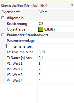

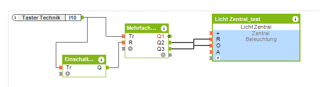

    Problem bei Mehrfachklick
    ich wollte einen Taster für Zentral-aus per Mehfachklick machen.
    Leider geht es nicht
    Evtl kann mir jmd helfen und sagen woran es liegen könnte.
  • Leo Kirch
    • 831
    Vermutlich holst Du Dir über die Einschaltverzögerung einen Dauer-Reset auf den Mehrfachklick. Somit kommt da nichts mehr durch.
    Falls Du den Reset des Mehrfachklicks wirklich benötigst, verwende einen verzögerten Impuls. Dann funktioniert es.
    • Davidmei
      • 06.02.2017
      • 577
      Hi
      ich habe mir versucht das zusammen zu reihmen 🙈
      ich weis nicht wofur der Verzögerung ist oder ob das normal resetet wird wenn ich nochmal 2 mal klicke damit wieder alles aus geht
      • Leo Kirch
        • 831
        Laß die Einschaltverzögerung weg, dann passt es. 2x-Klick = EIN, 3x-Klick = AUS.
