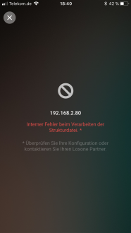

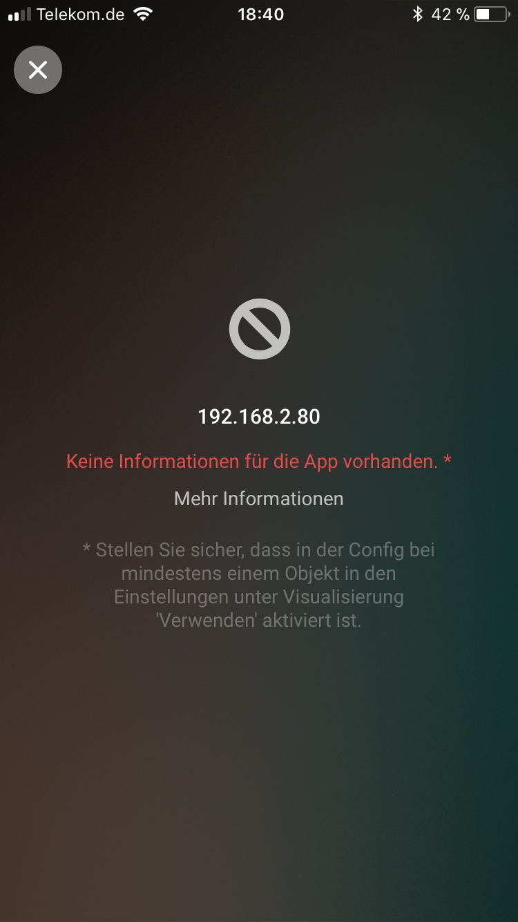

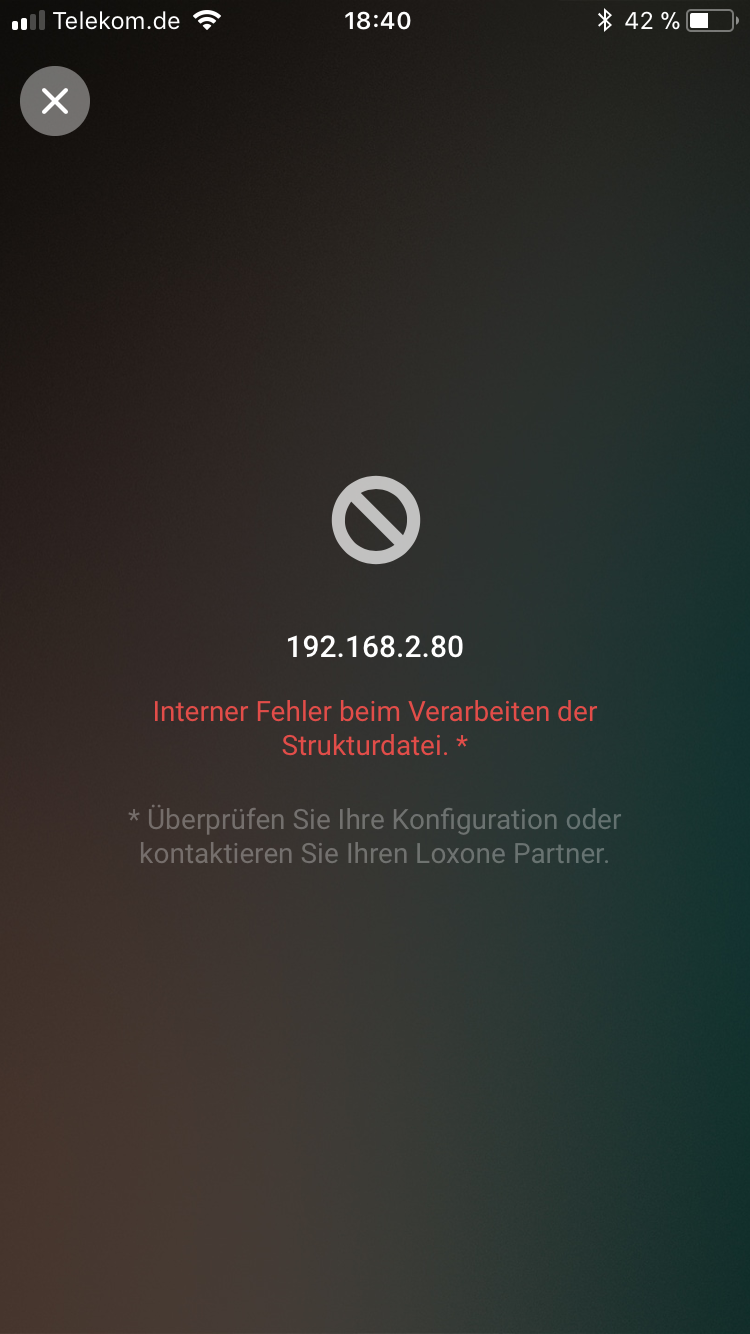

    nach einem Stromausfall funktioniert die Visu nicht mehr. In Anhang habe ich Bilder.
    Das erste ist von admin. Und das zweite von einem Benutzer.
    Das habe ich schon gemacht.
    - Miniserver getauscht.
    - alte Config aufgespielt (halbes jahr alt)
    - altes Backup aufgespielt
    - Softwareupdate
    Keine Änderung.
    Bitte helft mir.
    Danke Klicke auf die Grafik für eine vergrößerte Ansicht  Name: 2017-12-21 18.40.54.png Ansichten: 1 Größe: 543,1 KB ID: 134216Klicke auf die Grafik für eine vergrößerte Ansicht  Name: 2017-12-21 18.40.28.png Ansichten: 1 Größe: 559,3 KB ID: 134217

                    Die Fehlermeldungen in den beiden Bildern in #1 sind unterschiedlich.
                    Welche Meldung kommt denn jetzt in der App?
                      die aktuellste 9.1.10.30
                      die gleichen Fehlermeldungen wie oben.
                      Beim admin die linke.
                      Bei einem Benutzer die rechte.
