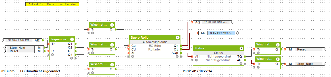

      Was sind die Schwellwerte bei denen der DMX Controller jeweils schaltet ?
      Wenn die bekannt sind, dann braucht man halt eine Umsetzung von 0 und 1 zu "unterhalb Schwellwert" und "oberhalb Schwellwert"
      Das kann man teils direkt im Ausgang machen oder man nimmt ne Formel .....
      Mach mal Screenshots von der Config und den Eigenschaften, damit man überhaupt mal einen Anhaltspunkt hat, da dürfte dann auch mehr Hilfe hier kommen. ;-)

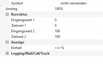

        Das kannst direkt in den Eigenschaften einstellen
        0=0
        1=100

          Hier mal der Screen aus der Konfig.
          Wenn ich den Taster bediene dann erhalte ich am Ausgang 1%. Hatte mit einem Addierer probiert, daber dann wird der Ausgang nicht wieder auf 0% gesetzt, sprich Rollo fährt immer AUF oder immer AB.
          Die Koppelrelais am DMX Controller schalten dann bei ca. 20VDC

            So wie Elektrofuzzi gesagt hat, allerdings hat er sich vielleicht etwas kurz ausgedrückt:
            bei einem Eingangswert 1 = 0 soll ein Zielwert 1 = 0 herauskommen,
            bei einem Eingangswert 2 = 1 soll ein Zielwert 2 = 100 herauskommen.
            Du musst also nur den Eingangswert 2 anpassen. % ist sicherlich keine passende Einheit, auch wenn es nur für die Anzeige ist.
            Alternativ hätte es auch ein Multiplizierer (statt einem Addierer) getan, damit bei 0 eine 0 (eine Zahl unterhalb des Schwellwertes) herauskommt und bei 1 eine 100 (eine Zahl oberhalb des Schwellwertes). Bei einem Addierer sind alle Ergebnisse oberhalb des Schwellwertes und damit funktioniert die Schaltung nicht.

              einfach in den eigenschaften des DMX Ausgangs den Korrekturwert einstellen:

                Besten Dank für euren Input. Funktioniert
