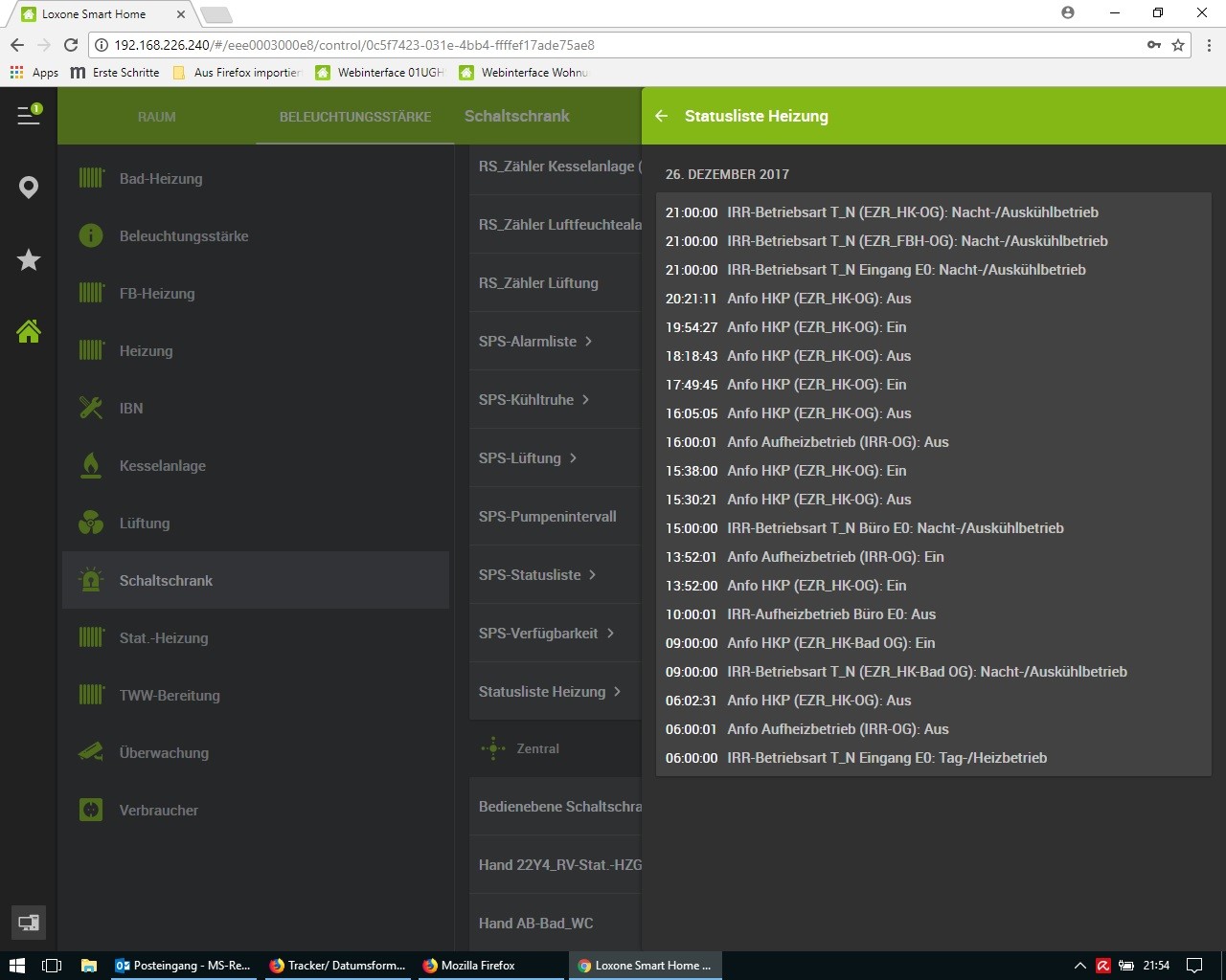

    Bei Trackern wird in der Detailansicht das Datum im US-Format abgebildet. In verscheidenen Forumsbeiträgen habe ich nun Tracker-Fotos mit dem Euro-Format gesehen. Habe ich da eine Einstellung übersehen oder ist das in der neusten Loxone-Version einfach US-Format?

      Uff, im von dir geposteten Link geht's ja deftig zu und her. Da ich noch nicht allzu lange mit Loxone unterwegs bin, habe ich (noch) keine alten Gewohnheiten. Ich war froh um die 9.x Version, weil ich mit der alten im Zusammenhang mit den Nano IO Air unmögliche Probleme hatte. Halte mich also aus der Diskussion raus, ausser, dass das Werbevideo schon etwas grossmundig daher kommt.
      Zu Sache:
      Auf dem Web unter PC/ Win10 ist die Anzeige korrekt im Euro-Style. Auf meinem Nexus 5X (8.1.0) ist es in der APP halbherzig: Auf dem Front-button im Euro-, in der Detail-Ansicht eben im US-Format. Da frage ich mich eben wieso. Loxone kann's, aber will uns wohl einfach etwas im Forum beschäftigen. Interessant ist, dass auf dem gleichen Handy via Chrome/Web alles korrekt ist.

      Bei meinen angelegten Trackern sieht es schon immer so aus. Da ist nichts "Amerikanisches":

        In der Weboberfläche via Browser wird auch bei mir das 24h-Format angezeigt. Es ist tatsächlich nur in der Konstellation Nexus 5X mit Android 8 und der Loxone-App V9 im 12h-Format.

              Ich habe gerade im Changelog der PublicBeta 9.3.1.28 (siehe https://www.loxone.com/dede/infos/publicbeta/) folgendes gelesen:
              Bg-371: Fixed inconsistent AM/PM usage
              Vielleicht löst das ja unser "Problem". Da ich die Beta allerdings nicht installieren möchte, warte ich gespannt auf die Stable/Final.

                    Bei mir auch im Webinterface (Win10/Firefox) 12h-Format. Sowie in der Android-App, aber nur bei gewissen Anzeigen... ???

                        Mittlerweile habe ich die Beta der Android-App von der Loxone-Homepage installiert und das Stundenformat stimmt nun. Kommt also im nächsten Update...

                      Fehler für die PublicBeta 9.3.3.15 gemeldet
                      Tracker und Status Funktion waren (nun doch wieder) falsch
                      ...abwarten...
                      • Joh S.
                        • 27.10.2016
                        • 106
                        Fehler in Config 9.3.3.26 bzw App 9.3 (2018.03.21) behoben
