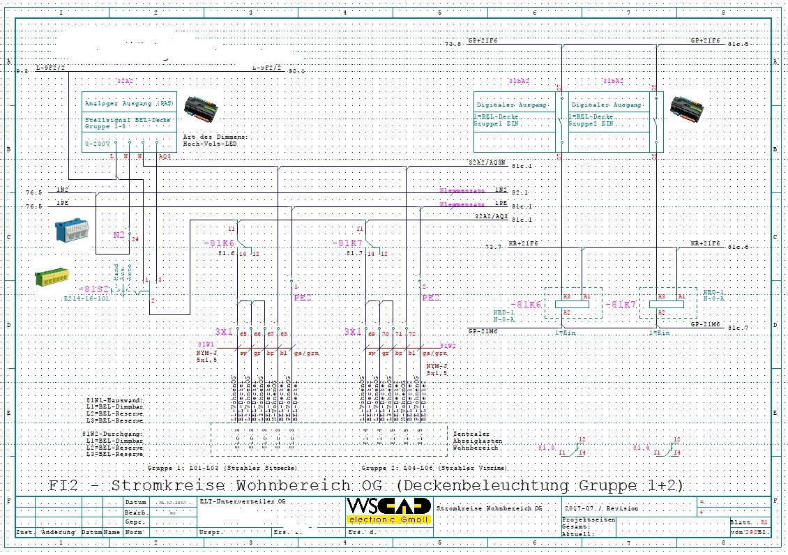

Ich habe in einem Zimmer mehrere Lichtkreise (Dimmbare LED Deckenleuchten). Ich habe diese zu Gruppen zusammengfasst und möchte diese den Gruppen entsprechend schalten. Gleichzeitig möchte ich mit einem Dimmer alle dimmen können. Das heisst der Taster der entsprechenden Gruppe soll bei längerem Drücken den Dimmer ansteuern. Ich kriege dies jedoch mit dem Lichtsteuerungsbaustein nicht hin. Hat jemand etwas ähnliches schon gemacht? Wie wurde es gelöst?

Wenn ich das richtig verstanden habe, willst du eine bestimmte Anzahl von Leuchten (bzw. Gruppen) schalten -- und optional alle zusammen dimmen. Technisch machbar, indem man den Ausgang des Dimmers auf die Gruppen (schaltbar je Gruppe) aufsplittet.

Ich habe seit 2015 im Wohnbereich 2 LED-Lampengruppen über einen gemeinsamen Dimmerausgang im Einsatz. Bisher keinerlei Probleme damit.Im Anhang meinen hardwareseitigen Stromlaufplanausschnitt.

Mein Plan war auch den Dimmerausgang mit Relais zu schalten. Jedoch habe ich Mühe dies in der Software umzusetzen. Wie hast du dies gelöst?

Also ich habe bei mir zwei Dimmer und zwei Relais-Extention eingebaut. Jedes Zimmer hatte einen Dimmer-Kanal und über Relais habe ich mehre LED Deckenlampen zugeschaltet. Leider hat das bei mir nicht funktioniert. Sobald ich über Relais neue Lampen dazugeschaltet habe, ist der Dimmer aus dem Tackt geflogen und die Lampen haben wie wild mit Blinken begonnen. Lustiger weise passiert dies nicht, wenn ich alle Lampen gleichzeitig zugeschaltet habe (zB drei Tasten zusammengedrückt). Das ganze lies sich auch mit Ferrit und zusätzlichen X-Kondensatoren bei den LED Treiber nicht beheben. Ich habe es nun aufgegeben und die Relais wieder entfernt. Ich werde nun zusätzliche DMX Dimmer einbauen.
