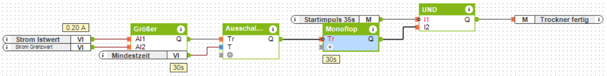

          Hier meine Antwort bezogen auf #3
          Lösungsmöglichkeiten gibt es da sicher viele. Du findest sicher auch noch weitere hier im Forum.
          Man kann ja das Ende nicht einfach durch Unterschreiten eines Stromwertes erkennen, sondern muss da auch noch berücksichtigen wie lange der Trockner schon wenig Strom benötigt.
          Da der Trockner, je nach Programm, zu unterschiedlichen Zeiten unterschiedliche Ströme aufnimmt, habe ich für die verschiedenen Programme, Stromprofile erstellt.
          Anhand dieser Stromprofile konnte ich dann für meinen Trockner die notwendigen Werte für eine Erkennung des Endes eines Trockenprogramms heraus lesen.
          Bei meinem Trockner war das eigentlich recht einfach, so dass ich es mittels Stromvergleich in Abhängigkeit der Zeit lösen konnte.
          Funktionsweise der angehängten Schaltung:
          Wenn der Trockner über 0.2A Strom (Mindestwert einstellbar) benötigt, beginnt das Trocknerprogramm. Wird der Mindeststromwert unterschritten, startet die Zeit an der Ausschaltverzögerung.
          Wird während dieser Zeit der Mindestwert nicht mehr überschritten bedeutet dies das Ende des Trocknerprogramms.
          Bemerkung:
          An Stelle von Strom könnte natürlich auch die Leistung verglichen werden.
          Der Merker Startimpuls 35s kommt von einer Ausschaltverzögerung am Startimpuls.
