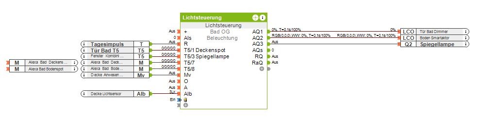

    Hallo Leute hab ein vermeintlich einfaches Problem:
    ich lass mir per Alexa Impulse für die jeweiligen Lichtstimmungen schicken.
    Die Impulse bekomme ich über Virtuelle Eingänge von der HA Bridge.
    Die Frage ist wie bekomme ich die jeweilige Stimmung aktiviert (möchte nicht die Ausgänge AQ.. direkt aktivieren)
    Hab es mit Radiotasten, Statusbaustein usw. auf Als erfolglos versucht.
    Würde also die S1... Eingänge vom V1 benötigen aber wie kann ich das mit dem V2 machen??
    Klicke auf die Grafik für eine vergrößerte Ansicht  Name: Lichtsteuerung.JPG Ansichten: 1 Größe: 40,4 KB ID: 135252

    So klappt jetzt.
    War einfacher als gedacht - herkömmlichen Impuls vom Taster oder Alexa auf die T5/n (auch wenn es kein T5 Taster ist ) hängen dann klappt es auch!
    Die Sn Eingänge vom V1 sind jetzt im V2 eine Kombination aus Sn und T5 Eingängen.

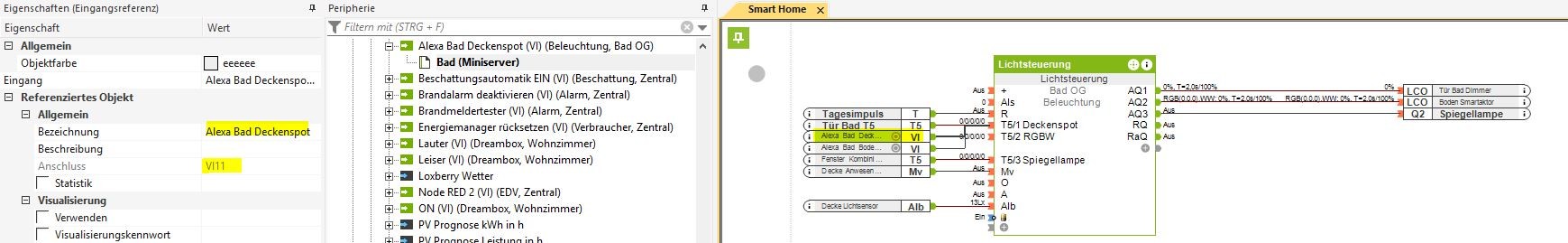

    Virtuelle Eingänge anlegen
    Klicke auf die Grafik für eine vergrößerte Ansicht  Name: Config.JPG Ansichten: 1 Größe: 108,5 KB ID: 135286

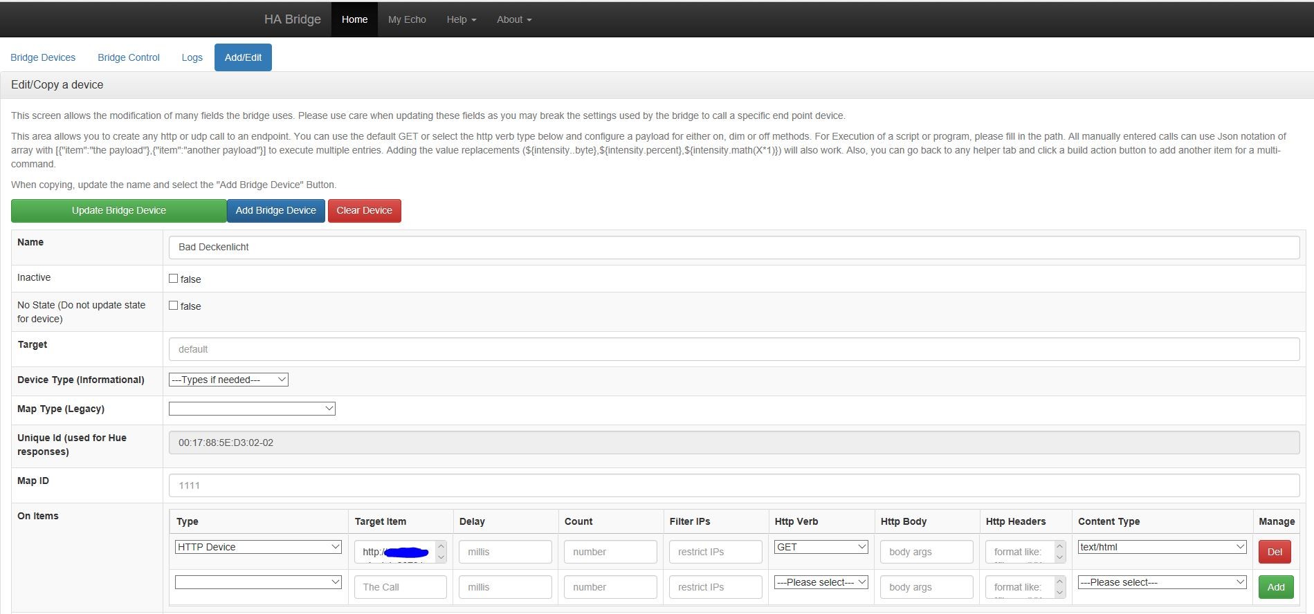

    HA Bridge anlegen
    Klicke auf die Grafik für eine vergrößerte Ansicht  Name: HA Bridge.JPG Ansichten: 1 Größe: 232,1 KB ID: 135287
    Befehl in der HA Bridge - Target Item: http://benutzerasswort@IPort/dev/sps/io/VI11/Pulse (Smileys durch : und p ersetzen/ bin zu alt für den Käse)
