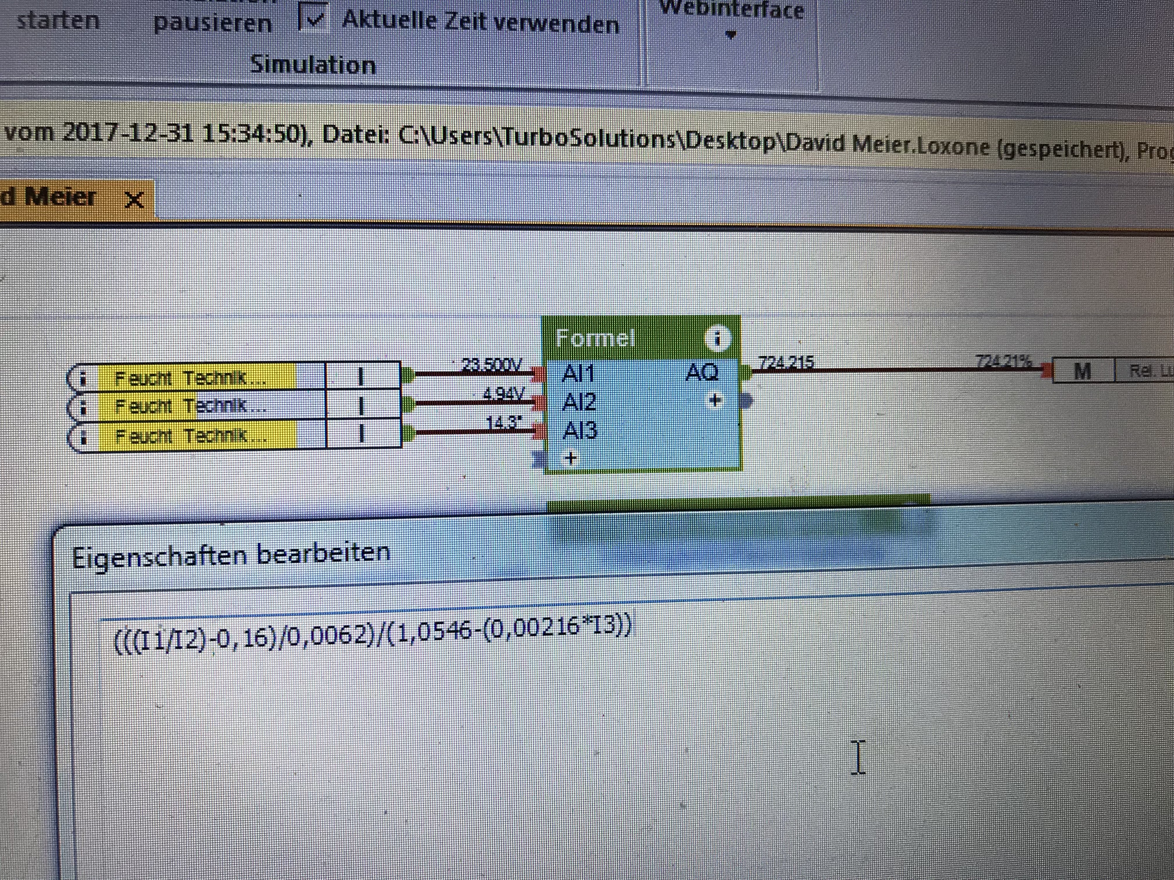

    ich habe den den oben genannten Sensor verbaut.
    das 1-Wire findet das Modul alles kein Problem.
    leider bekomme ich aber nichts angezeigt da der Formelbustein die Formel nicht nimmt.
    habe die aus den Wiki benutzt.
    hat jemand den selben Sensor verbaut?

    Was bedeutet denn:
    . Hast du es mal im Simulationsmodus getestet?
      • 7661
      Hast du VAD VDD und Temp gegen die Eingänge ersetzt?
      Wenn VAD an I1 , VDD an I2 und Temp an I3 hängt würde die Formel so aussehen. (((I1/I2)-0,16)/0,0062)/(1,0546-(0,00216*I3))
      • Davidmei
        Davidmei kommentierte
        Danke jetzt hat er die Formel erkannt

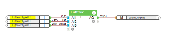

      Leider trotz der Formel komische Werte.
      weist du was das sein könnte?
        • 7661
        Du darst max 5V am VAD haben, woher du 23.5V bekommst kann ich nicht sagen.
        Sicher alles richtig angeschlossen?
        • Davidmei
          • 06.02.2017
          • 578
          Angeschlossen war alles richtig
          Habe beim eingangswert 10 gesetzt das war der Fehler

              • Davidmei
                • 06.02.2017
                • 578
                Eingangswert 1 auf 10
