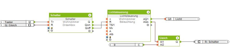

    ich drehe hier mit der neuen Lichtsteuerung durch.
    Ich möchte nur mit einfachen Impulsen Lichtszenen direkt einschalten und wieder ausschalten. Nicht durchschalten, keinen Doppelklick, etc. Geht das nicht?

      So, die Lösung sieht so aus:
      Gehe mit dem Taster (digitaler Eingang) auf einen Schalterbaustein. Füge dort auf der Endseite die Qon und Qoff hinzu. Nutze den Qon Impuls, um auf dem Lichtbaustein auf z.B. Eingang T5/1 die Lichtzene T1 direkt zu schalten.
      Verbinde den Qoff des Schalterbaustein mit einem Flankengetriggertes Wischrelais-Baustein und konfiguriere die Einstellungen quasi als Doppelklick wie folgt: TH:0,1/TL:0,1/N:2
      Nun macht dein Taster beim ersten Tastendruck die Lichtstimmung T5 an und beim zweiten Tastendruck einen Doppelklick und legt den Lichtbaustein rein :-). Jetzt kann die Putzfrau auch das Licht ausschalten!
      Dann haben wir ein App Problem. Weiter unten eine andere Lösung, die mit App funktionieren sollte.
      Zuletzt geändert von Gast; 31.12.2017, 08:56.
    Okay, habe ich mir gedacht. Ist für mich absoluter Unsinn! Dann macht es das unnötig kompliziert, aber lösbar:
    Qon/Qoff am Schalterbaustein Nutzen. Qon als ersten Einschaltimpuls für die gewünschte Lichtstimmung nutzen (Eingang T5/1,2,3,4...).
    Off auf ein Flankengetriggertes Wischrelais legen und zwei Impulse ausgeben lassen: TH=0,1/TL=0,1/N=2 - Ich baue einen Doppelklick, der die Lichtstimmung wieder ausschaltet.

      Die Idee mit dem Schalter ist gut, aber zum Ausschalten könnte man doch auch Qoff mit R verbinden, oder? Mit der App kann man dann aber nicht mehr die Szene wählen und dann per Taster wieder ausschalten, oder?

        Du wirst Deine Schaltung sicherlich getestet haben. Man könnte den Taster-Baustein evtl. einsparen. Statt dem Doppelklick-Baustein könnte man auch den Ausgang vom UND-Baustein direkt mit R von der Lichtsteuerung verbinden, um die Szene wieder auszuschalten. Nur so als Idee für eine Optimierung. Bin mir aber nicht sicher, ob es funktioniert, wenn der Taster länger gedrückt gehalten wird, weil sich dann evtl. sich der Zustand des Merkers ändert. Es führen ja bekanntlich viele Wege nach Rom und weil die Doku eher dürftig ist, muss man es selber testen.

            Testschaltung um am Schalter den Status nachzuziehen.(Bedienung aus der App)
            Aktiviert man aber mit einem anderen T5/1 Taster oder in der App die 1.Stimmung wird er trotzdem weiterschalten.

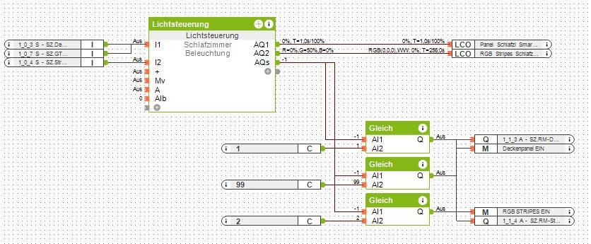

                  auch ich bin wieder einmal am verzweifeln mit dem neuen Lichtbaustein.
                  Ich habe folgendes dran
                  AQ1 (Smart Aktor) - LED Panel weiß -> dimmbar über DMX
                  AQ2 (RGB) - LED Stripes RGB -> über DMX
                  I1 - KNX Schaltersignal 1 (MDTII an der Tür + 2 x KNX-Taster oben am Bett) -> Schalter / Dimmer Deckenpanel
                  I2 - KNX Schaltersignal 2 (MDTII an der Tür + 2 x KNX-Taster unten am Bett) -> Schalter / Dimmr Stripes
                  T5/1 - KNX Patchfunktion (MDTII an der Tür) -> Schalter Deckenpanel EIN/AUS mit 50%
                  Das Ganze funktioniert aber nicht richtig.

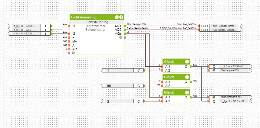

                  Am Ausgang AQs bekomme ich immer eine "-1" wenn ich AQ1 oder AQ2 ansteuere, da ich über I1-4 keine Szene anwähle sondern nur direkt den Ausgang ansteuere (Aussage Lox-Support).
                  Somit habe ich aber keine Rückmeldung welche der beiden Ausgänge angesteuert ist.
                  Wenn ich die Patchfunktion auf T5/1 lege, dann geht zwar das Panel an mit 50% und wenn ich erneut betätige auch wieder aus, aber wenn ein I1-4 dazwischen betätigt wird bzw. vorher manuell etwas an ist, dann geht das Ganze nicht mehr richtig.
                  Eine Abfrage der Ausgänge AQ1-2 zum Zwischenmerken funktioniert irgendwie auch nicht richtig.
                  Habe AQ1 - versucht auf >0 abzufragen, das funktioniert aber erst, wenn ich den Taster länger betätige (Dimmfunktion aktiv), nur EIN/AUS bringt mir keinen Wert >0, obwohl Panel an ist und ein Prozentwert im Liveview sichtbar
                  AQ2 funktioniert der Vergleich >0, sobald einer der Werte R/G/B >0 ausgegeben wird.
                  Ein Funktion über Szene möchte ich nicht, da es dann keine Dimmfunktion mehr gibt (Aussage Lox-Support)
                  Auch ein Durchschalten der Szenen ist inakzeptabel bzw. nicht sinnvoll
                  Habe beim Support den Baustein auch angeprangert wegen absoluten nicht notwendigen Unsinn und für den Otto-Normal-Verbrauchen nicht handlebar, natürlich ohne Interesse seitens Lox.
                  Wahrscheinlich gibt es Objekte wo das Ganze sinnvoll ist, dann sollte es 2 Lichtbausteine geben -> "Normalversion" und "Komfort-Funktion"
                  Habe mir folgende Funktion erwünscht
                  - Patchfunktion und kein Licht ist an -> Deckepanel mit 50% ein
                  - Patchfuntion und irgendetwas ist an -> Alles aus
                  - Schaltersignal 1 - egal ob vorhar Patchfunktion ausgeführt wurde -> Decke Ein-/Ausschalten - lange Drücken Dimmfunktion AUF/AB des Deckenpanel
                  - Schaltersignal 2 - egal ob vorhar Patchfunktion ausgeführt wurde -> Stripes Ein-/Ausschalten - lange Drücken Dimmfunktion AUF/AB des Stripe -> keine Farbänderung
                  - Farbeinstellung der Stripes nur über App
                  Hat jemand eine Idee wie man so etwas umsetzt, evtl. hat jemand auch eine Logik dazu erfunden ohne den sch... Lichtbaustein.
                  Ich den Scrennshots habe ich versucht den AQs auszuwerten, ohne Erfolg - danach habe ich beim Support angerufen und die Info bekommen, das AQs nicht bei Anwahl über I1-4 funktioniert
