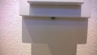

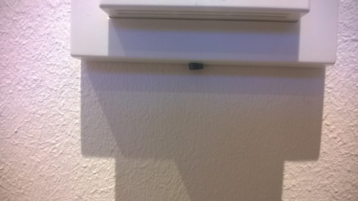

              Ich hatte die Sensoren auch in den Dosen. Mir war die Abweichung zu groß, da es mal eine Außenwand, dann eine Innenwand, dann eine Trockenbauwand war. Vor allem aber war mir das Verhalten zu Träge. Wenn ich z. B. den Kamin anmache, dann bekommt der Sensor in der Dose das erst reichlich später mit. Um das zu vermeiden, habe ich mit dem Dremel eine Aussparung in die Schalterrahmen gefräst und die Sensoren mit Heißkleber in den Rahmen geklebt. Man muss drunter schauen um die Sensoren nun zu sehen. Für mich war es eine einfache Lösung die bestens funktioniert. Anbei ein Beispiel, auch wenn genau DAS natürlich schief und nicht so schön ist :-)
Ansichten: 1260
Größe: 93,4 KB
                • 3318
                Geht auch im rahmen ohne etwas auszufräsen
