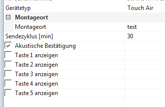

    wuerde gerne den loxone Touch frei programmieren, da ich keinen Music Server habe, gibt es hier eine Möglichkeit die Taster frei zu programmieren?

    Du kannst jede Taste des Touch auch einzeln in der Config verbinden, mit was immer Du möchtest.
    Dazu einfach in den Eigenschaften des Touch die Häkchen bei den Tasten setzen.

      Wie romildo geschrieben hat kann du jede Taste einzeln aktivieren.
      Im Anhang ein Screenshot aus den Eigenschaften...
